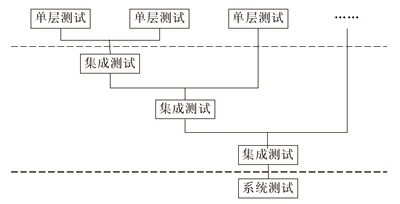

每个方面的测试一般来说又包含单层测试、集成测试、系统测试几个阶段。几个阶段测试之间的关系如图1所示。
●单层测试:主要测试单层的内部结构(如逻辑和数据流)以及该层的功能和可观测的行为。
●集成测试:确保各层集成在一起后能够按既定意图协作运行,并确保其行为正确。它所测试的内容包括层间的接口以及集成后的功能。
●系统测试:测试的最终应用将在板级上进行,模拟真实环境进行测试。

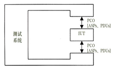

根据TTCN的规则和要求可以构造出TTCN的测试模型,如图2所示。
图2 TTCN测试模型
三、测试方法
可以看到TTCN的测试是一种典型的黑盒测试,把整个IUT看作一个测试实体来考虑,采用TTCN作为测试环境,TTCN与IUT之间的接口作为测试观测点PCO,运行测试例,通过观测和检查PCO的ASP和PDU的正确性来达到验证测试例的正确性。测试例是测试的目的和方向所在,而且测试系统也是通过TTCN编写测试例来模拟的,因此测试例的编写是一个十分重要的环节,要满足协议和应用的各种要求,做到十分严谨和精确,这也是测试人员的主要任务所在。被测实体IUT可以是单层(被测系统只有一层被测试)或多层(被测系统中有一系列相邻层需要测试),可以根据测试的不同阶段来选择组合。基于此TTCN的测试模型我们可以采用几种测试方法。

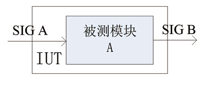

1.简单的TTCN和SDL测试
ASP和PDU的接口定义使用SDL工具的TTCN-LINK(利用SDL的功能,可以将SDL描述的数据结构直接转换到TTCN中使用)功能直接转换得到。在协仿真中TTCN收到SDL发送的数据,经过IUT处理后送回到SDL中去,SDL输出的数据和TTCN发送到SDL的数据存在一定的关系。通过验证其正确性以确定IUT开发的正确性。这是基于TTCN的最基本的测试方法,所有的数据处理都是在TTCN中来完成的,但是TTCN对数据的计算能力是有限的。我们在开发中将C源代码嵌入到SDL中,所有的接口也都是通过C来定义的,因为C的数据类型非常丰富,但是TTCN可以识别的数据类型却是有限的,比如复杂的指针就无法处理。因此这种方法只适合测试数据量不大、数据类型简单的情况,不是很有实际应用的价值。
图3 简单的TTCN和SDL测试

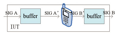

采用TTCN结合手机板的板级测试方法是一种非常有效的模拟现场测试的系统测试的好方法,仍然采用TTCN模拟测试环境,编写测试例,但是测试体不再是嵌入了C代码的SDL,而是实实在在的移植了源代码的手机板,测试模型如图5所示。
图5 板级测试的IUT
IUT的测试环境仍然是在TTCN中编写测试例模拟,也是通过接口与IUT进行消息交互,再检查消息交互的原语、数据及对应的MSC图、TRACE来验证测试实体是否达到开发的要求。而消息交互过程仍然存在,因为TTCN的局限性—无法识别复杂指针和某些数据类型的问题。因此IUT和测试环境的消息交互还必须要经过一个中间过程来转化,这个转化过程可以通过设立一个BUFFER来实现串口转换,在BUFFER中进行数据和类型的转化及处理,这个处理过程的原理实际上很类似于前面介绍的TTCN结合SDL的第二种测试方法的处理原理。
板级测试的主要特点就是将测试模块(即IUT)源代码移植到手机板上运行,在具体实现过程中,及测试例准备就绪的前提下,首先将源代码加到工程文件中,通过编译工具(一般采用ARM公司的ARMDeveloperSuite)将工程文件编译成可以在ARM核芯片上运行的目标代码,然后将代码移植到ARM核芯片上,再通过嵌入式系统的测试工具(如Lauterbach公司出品的通用调试软件TRACE-32ICD速度很快,但是价格昂贵,可根据实际情况决定)把目标代码下载到目标板上运行调试,最后通过观察PCO是否得到预期的结果。另外我们还可以将实时操作系统应用到板级测试中,将协议软件运行在这个操作系统之上,这样可以真正的实现人机界面的操作,更加真实地模拟现场测试。
