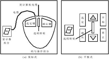

从外部看本键盘包括两部分:一部分是选码与操作部分;另一部分是数码显示部分,图1(a)、(b)分别给出了这种键盘的两种外型图。
                                                  图1 两种外型图

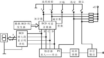

选码与操作部分包括功能电路和若干个操作键,除了有与原来键盘相同的功能键外,还有一个选码键(或选码转轮),用该键取代原来键盘的0~9 10个数字,通过“+”或“-”的方式滚动选定0~9其中之一,然后再选定输入。图2是其结构框图。
                                                   图2 结构框图
显示部分是一个一位的数码显示管,该部分即时显示选码键(或选码转轮)选中的数码。显示部分利用光学原理和光学材料限制数码显示视角。
上述两部分组合,完成密码的输入过程。工作原理如下:开始时键盘的显示部分会显示一个0~9之间的随机数。通过转动转轮改变BCD可逆计数器的数值,当转轮正向转动时, 计数器正向计数,即按0-1-2-3-4-5-6-7-8-9-0的规律计数;转轮逆向转动时,计数器逆向计数,即按0-9-8-7-6-5-4-3-2-1-0的规律计数。在该BCD码计数器计数的同时,显示部分即时显示该计数器的数值。当选中要输入的数字时,按动“选定”键,该BCD码并行地存储到锁存器中,然后该BCD码按设定的传输率输出。按顺序全部输入完若干位密码后,按“确认”键。 通过加入其它的声光提示信息还可以提高键盘的操作灵活性。

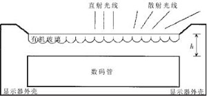

显示器的前面放置一层内部平面经过凹凸处理的透光材料。该层材料使与显示器平面法线方向平行的光线不失真射出,使偏离中心的光线发生散射,从而限制显示器在垂直方向的视角,即只允许交易者个人看到显示器的内容。调节显示器的电流使显示器的亮度为一个合适的值。通过调节显示器表面与透光材料的距离h也能达到限制显示器在垂直方向的视角,如图3。
                                              图3 显示器部分剖面图

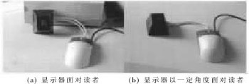

图4是根据上述原理制作的鼠标结构密码键盘图。首先从功能上进行对比实验,对比键盘是深圳某公司出品的码位固定的明码键盘,当输入一个0~9之间的数字时,该键盘串行传送一个8位的二进制码3X,X是要传送的数字。制作的键盘采用相同的编码和传输率,接收端是一台计算机。经过100多次输入6位密码,两者性能完全相同。
设计的显示器视角为15°,即使在操作人员旁边站立,也很难从密码键盘输入端看到应输入的密码。输入速度在开始时较慢,经过简单熟悉后,设计制作的鼠标式密码键盘的输入速度与码位固定的明码键盘相同。
                                               图4 实际制作的鼠标结构键盘
