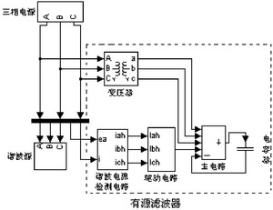

有源滤波器的仿真模型
该有源滤波器主要由谐波电流检测电路、驱动电路、主电路、电容器变压器5大部分组成。变压器的设置主要是为调节有源电力滤波器交流侧电压之用。其原理如图1所示。其中的谐波源模块是根据主提升机房实际谐波测试数据建成的。
图1 有源滤波器原理图

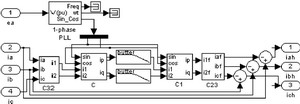

谐波检测电路的仿真模型
谐波检测电路如图2所示。
图2 谐波检测电路模型
该方法中,需要用到与a相电网电压ea同相位的正弦信号sin(wt)和对应的余弦信号-cos(wt),它们由一个单相锁相环得到。
因为APF要求实时性高,能随时跟踪谐波电流的变化,而低通滤波器是整个系统中决定实时性的一个重要因素。因此在选用LPF时,一定要兼顾动态响应速度与截止频率,应遵从以下原则:在低通滤波器能完全滤出交流分量的前提下,选用的低通滤波器阶数应尽可能低,截止频率尽可能高。本文选用巴特沃斯LPF,其阶数取为2,截止频率fc选为20Hz。
由于基于ip、iq运算方式的谐波检测方法只有sin(wt)、cos(wt)参与计算,电压的谐波成分不参与计算,因此,无论电网电压是否畸变,本方法都能有效地检测出谐波电流。这也是该方法优于基于p、q运算方式的谐波检测方法的一个原因。
该方法电路简单,但是对硬件的精度要求很高,为了降低对硬件精度的要求,提高系统的稳定性和控制精度,可在LPF后增加PI调节器。

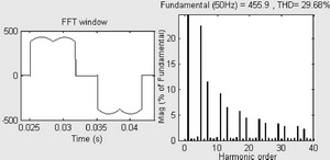

图3 未加载有源滤波器时的电流波形和谐波

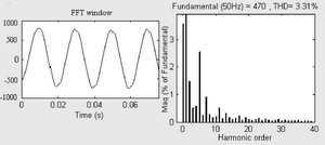

图4 加载有源滤波器后的电流波形和谐波
抑制谐波的关键在于滤波器能够实时地、准确地、快速地检测出谐波。本文所提出的根据瞬时无功功率理论检测谐波电流的方法, 能够较好地满足以上要求。由仿真的波形图(见图3和图4) 可以总结出该有源滤波器具有如下特点:
(1) 从得到的仿真结果可以看出,有源滤波器对主提升机房供电电源中的谐波有着明显的抑制作用,使流入电网的电流波形得到明显改善,电源电流的畸变率由原来的29.68%下降到3.31%,达到了补偿和抑制谐波的目的。
