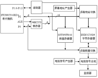

硬件框图
如图2所示,单片机STC89C516RD+的内部集成了64KB闪存和1280B SRAM,利用其内部资源不需要再扩展外部程序存储器,译码器、屏幕地址产生器、多路地址/数据切换、电视信号产生器、电视信号合成大都采用FPGA编程实现,信号合成后经D/A转换送监视器屏幕显示。
图2 硬件框图

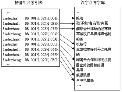

据调查,汉字输入方案中,拼音输入方式占80%以上,形码用户则少于20%。汉字输入法的实质是建立一种按键组合到汉字编码的映射关系,使用全键盘的B超系统与使用标准键盘的PC的输入法本质上是相同的。建立索引表就可实现从按键组合到汉字编码的映射,如图3所示。
图3 按键组合索引表示意图
Keil C编译环境下,“拼音输入法模块”可以从网上下载到,医疗系统常要用到医院名称和患者姓名,为此在该模块基础上,增加了一些常见的地名、姓名用字,共收录汉字4120个,用字模软件提取点阵,并进行压缩形成汉字点阵数据库,放入数据存储区,接着建立字模组合索引表,连同一些参数和表格数据共用一片EEPROM 39VF010就可以了。51系列单片机最大可寻址64KB存储空间,可用P1口作页地址实现对64KB以上数据空间的访问。

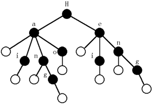

字库准备好之后,接下来的软件设计关键在于构建拼音组合树(如图4所示)的遍历算法、同音字的查找算法。这里要占用51单片机的一些内部RAM资源,存放拼音代码、当前拼音组合映射的字库地址ADDR0、下一拼音组合映射的字库地址ADDR1和当前显示汉字的首地址ADDR等。根据拼音组合用遍历算法查得该拼音组合的第一个汉字的点阵地址,用向上、向下键实现翻页,通过ADDR与ADDR0或ADDR1的比较,来保证在同一拼音组合内查找汉字。
图4 拼音组合树示例
