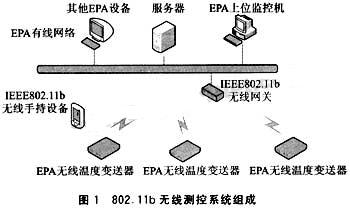

如图1所示,802.11b无线测控系统包括EPA协议通信模块、EPA上位机监控模块、无线网关模块、液晶触摸显示模块。在本系统中由温度变送器通过串口实时采集热电偶的温度变化数据,用EPA协议栈进行数据的封装后,经过802.11b无线网络把EPA报文发送到EPA无线手持设备中进行显示,并通过无线网关传输到EPA有线网络中的EPA上位机和其他EPA设备,对EPA报文数据进行处理。
系统中除手持设备采用电池供电外还采用了以太网供电模块,通过以太网传输直流电源,简化了系统设计,提高了系统的可靠性,最后,设计好的设备(基于MPC852T的802.11b无线网关、基于S3C2410的802.11b无线手持设备和基于S3C2410的802.11b无线温度传感器)就构成了一个完整、可应用的无线测控系统。

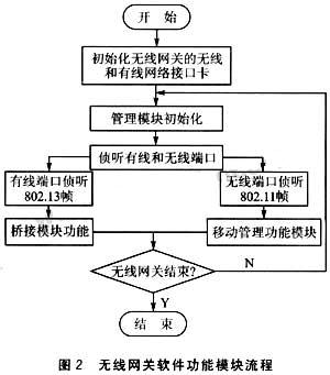

要实现无线网关的功能,将系统软件结构从上到下可以分为如下一些模块:系统配置模块,系统监测模块,底层驱动、数据收发模块,数据转发模块、命令行模块(Command line),IEEE802.1x认证、授权模块(Authentication Authorization)和WEB管理模块。
无线网关软件功能模块流程如图2所示。
无线网关在此系统中起到的作用是在以太网和802.11b无线局域网之间进行数据帧格式的转换,并要求其能转发不同网段之间的数据,这就要求在无线网关的软件模块中移植Bridge模块,在嵌入式Linux系统中编译,移植完Bridge模块后对其进行设置:

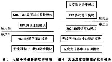

在无线手持端加载MINIGUI界面,以显示控制模块和EPA通信协议模块。在MINIGUI主程序中把接收到EPA报文解包后,通过函数SendReadMessage(hwnd,IDC_ReadINFOBOX,LB_ADDSTRING,0,(LPARAM)str)发送到设定的位置进行显示,完成EPA协议中的信息读服务,通过函数SendWriteMessage(hwnd,IDC_writeINFOBOX,LB_ADDSTRING,0,(LPARAM)str)对温度变送器的最高量程进行设定,完成EPA协议中的信息写服务。
在802.11b无线测控系统,在温度变送器端要加载温度变换器串口驱动模块,温度变送器串口被驱动后,编写一个对温度采集的应用程序,把EPA通信协议的模块和温度数据采集模块嵌套在同一个主程序中进行编译,模块启动后,温度变送器采集从串口读到的数据,进行查询,CRC校验等服务后运用EPA协议栈对将从设备得到的数据进行封装,然后通过IEEE802.11b USB无线网卡进行数据的发送。软件模块如图3和图4所示。

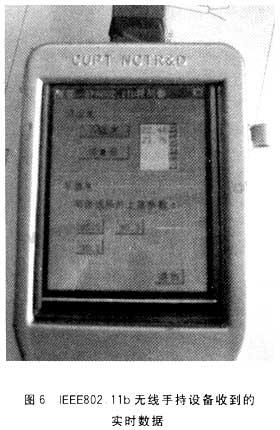

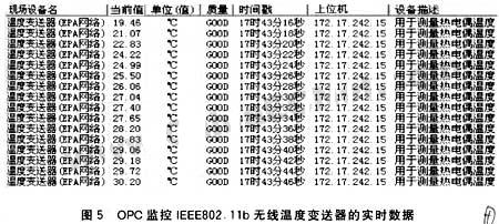

最后,通过观察温度变送器采集到的温度数据的变化来测试基于802.11无线局域网的EPA通信协议对实时性和稳定性的要求,把采集到并处理成浮点型的温度数据通过EPA网络传输到PC机和OPC上进行监控,同时在802.11b的无线手持设备上进行显示,如图5和图6所示。
由图5和图6可知,OPC监控机和802.11b无线手持设备接收到的数据反应了设备运行稳定。这说明在IEEE802.11b中能够满足工业的控制系统对实时性和稳定性的要求。
