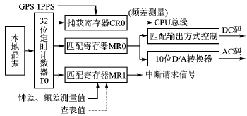

在本设计中使用LPC2132和LEA4H GPS接收机组成一个时统设备的发送端。GPS接收机通过UART口,每秒钟向微控制器发送1次数据,1PPS脉冲信号接入微控制器的外部中断EINT0。温度传感器TCN75采集周围的环境温度,并通过I2C总线把温度数据传送给微控制器。二阶低通滤波电路对D/A转换器输出的波形进行整形。微控制器维持一个本地时钟计数,产生毫秒、秒、分、时、天的时间,同时把时间信息按IRIGA码的格式编码。GPS时钟电路框图如图1所示。

微控制器根据1PPS信号不断检测本地晶振的频率,根据检测结果控制匹配寄存器的匹配值。微控制器内部32位定时计数器T0一直对本地晶振频率计数,捕获寄存器CR0在1PPS信号触发下装入当前的计数值;匹配寄存器MR0用于设置IRIG DC码波形的跳变沿和IRIG AC码采样点时刻,匹配寄存器MR1用于设置时间单元信号。软件编码设计框图如图2所示。

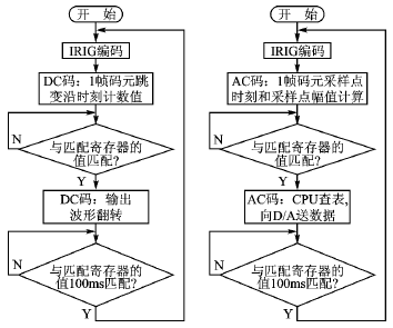

软件设计流程如图5和图6所示。
  图5 基准时间产生流程
图6 IRIG-A 直流和交流码产生程序流程
