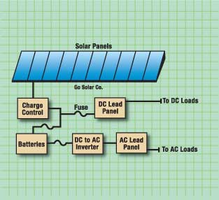

在基于光电流的系统中,电源逆变器控制着太阳能板和电池,以及负载之间的电流,将太阳能板输出的变化幅度很大的直流电压转换成干净的50Hz或60Hz的正弦电流,输出给负载或回馈到电网中去。图1显示了逆变器在太阳能发电中的重要作用。
图1 逆变器在提高太阳能转换效率的过程中发挥着重要作用

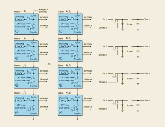

德州仪器公司的TMS320F28x数字信号控制器就是一个非常好的例子,它的性能高达150MIPS,可以用1个DSP控制逆变器中的多个转换级,而且还有富裕的处理能力,可用来执行MPP跟踪算法、电池充电监控、浪涌保护、记录数据和通信等额外的功能。图3显示了TMS320F28x控制多个转换级的框图。
图3 TMS320F28x可控制多个转换级
控制器具有非常快速的12位16通道的A/D转换器,可以高精度地检测电压和电流来实现正弦波。为进行安全监控,A/D转换器还提供了电流检测功能。
此外,芯片上12个独立控制的增强型PWM通道具有可变的占空比,为转换器桥和电池充电电路提供了高速开关。
每个增强型PWM都有自己的定时器和相位寄存器,可对相延迟进行编程设定。可以对所有的增强型PWM进行同步,来驱动同样频率上的多个级。多个定时器提供了所需的时钟和快速的中断管理,支持额外的控制任务。包括CAN总线在内的多个标准通信端口为其他组件和系统提供了简便易用的接口。
