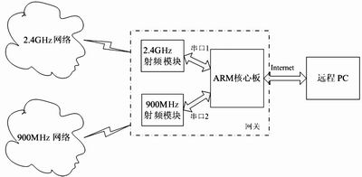

系统组成框图如图1所示,在传感器节点网络部分,有两个子网,各网独立工作,运行在不同的频段,一个是2.4GHz,另一个是900MHz,都是ZigBee标准规定的频段。2.4GHz硬件主要采用89lV52单片机加RFwave公司的RFW102射频模块。900MHz采用的是89lV51单片机加NRF905射频模块。而传感器部分,两个节点都设计成可插拔式的通用接口,目前支持的是温湿度传感器、电磁强度传感器和空气质量传感器。两个子网都连接在一个ARM网关上,由网关协调处理。ARM网关采用的是S3C44B0X开发板加2.4GHz和900MHz射频模块。射频模块和ARM板采用串口进行连接和通信。ARM网关的另一端通过网口与远程PC相连。数据通过UDP方式在网络中传输。数据库系统建立在远程PC上,用户可进行查询及相关操作。数据库采用微软的ACCESS建立,界面用delphi编写。
图1 系统组成框图

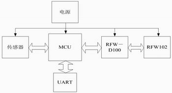

硬件部分如图2所示,包括电源、MCU、传感器、RFW-D100和102。其中MCU是主要控制器件,传感器设计成可分离式,可以插多种传感器。RFW-D100和102联合组成射频部分,完成无线数据收发。UART可以在调试硬件时使用,在板子作为网关机的射频模块时,UART完成与ARM板的通信。电源设计成电池和外接电源两种供电方式。
图2 2.4GHz节点机硬件框图

网关机硬件采用基于ARM7TDMI的嵌入式系统开发板,外加两个基于RFW-D100和102以及nRF905的无线射频模块。其结构示意图见图1的中间部分。这样设计的主要考虑是节约开发时间。两个射频模块子板和ARM板之间通过串口通信。

从图1中可以看出,网关机部分是由ARM开发板和两个射频模块共同组成的,完成两个子网的数据采集处理和上传任务。射频模块没有单独设计,而是两个频段的节点机的简化版本,将其中的数据采集部分去掉,以缩短开发周期,提供了通用性。在硬件一致的情况下,只要对两个模块的软件进行修改就可以完成无线数据收发的功能。具体硬件设计可以参考前面节点机的硬件设计。

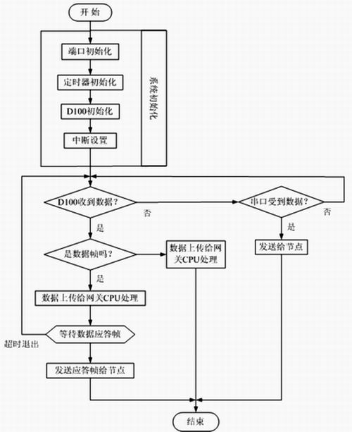

2. 射频模块软件
射频模块的软件流程如图3所示。ARM板通过两串口分别与两个子网不同的射频模块相连,以具备与两个子网进行通信的能力。
