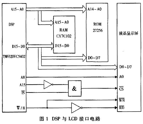

以下是DSP与该液晶显示屏硬件接口的一种设计方案,如图1所示。
在该系统的设计过程中,选用了TI公司的TMS320C5402芯片。由于其内部ROM不可写,所以外挂一片32K的27256 EEPROM作为外部程序区来存储程序与外部字库。考虑到TMS320C5402芯片具有高达1Mbit的外扩空间,实际应用时用户可以根据需要改变ROM的大小。对于液晶显示屏的数据接口,因为DSP与液晶显示屏均由3.3V供电,可以直接将二者数据线相连,这样DSP就能将ROM或RAM中的数据直接送入控制器的缓存中以便显示。液晶显示屏的控制信号由DSP地址线的第16位与第9位译码,因此在程序的设计中,指令口地址为8100H,数据口地址为8000H。由于DSP的读写管脚复用,当该管脚为高时,通过非门输出低电平选通液晶显示屏的读信号;当读管脚为低时,则直接选通液晶显示屏的写管脚。

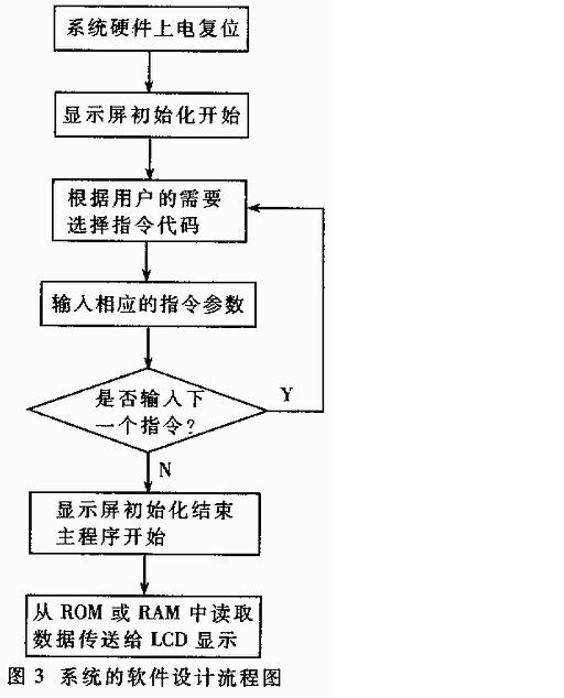

由流程图(图3)可以看出,在系统硬件上电复位后,软件根据用户的需要自动对各项控制器指令代码及其参数进行设置,从而完成对液晶模块的参数(如液晶的行数、列数、扫描频率、光标的位置等)以及显示方式等一系列的初始化过程。在对系统进行正确的初始化以后,可以通过DSP将外部ROM中的数据直接送至SED1335显示缓冲区,控制器就可以控制液晶屏显示出用户所要的图画。同时用户也可以根据自己的需要在主程序运行的过程中改变图片显示的形式,只需在表1中选择相应的指令代码以及参数即可。

液晶显示屏的初始化程序如下:
INIT:
STM #40H,AR0 ;系统设置命令,指令代码:40H
PORTW WR0,#8100H
STM #10H,AR0 ;标准设置
PORTW AR0,#8000H
STM #87H,AR0 ;设置光标宽度为8
PORTW AR0,#8000H
STM #07H,AR0 ;设置光标高度为8
PORTW AR0,#8000H
STM #27H,AR0;设置LCD每行需要的字节数,
PORTW AR0,#8000H每行320个点,行数为320/8=40
STM #36H,AR0 ;设置液晶的扫描频率约为70Hz
PORTW AR0,#8000H
STM #0F0H,AR0 ;设置LCD的点行数为240
PORTW AR0,#8000H
STM #28H,AR0 ;设置显示屏一行所占显缓的字节数
PORTW AR0,#8000H
STM #00H,AR0
PORTW AR0,#8000H
STM #44H,AR0 ;SCROLL指令,指令代码:44H
PORTW AR0,#8100H
STM #00H,AR0 ;确定第一显示区的首地址
PORTW AR0,#8000H
STM #00H,AR0
PORTW AR0,#8000H
STM #240D,AR0 ;设置第一显示区的行数
PORTW AR0,#8000H
STM #00H,AR0 ;确定第二显示区的首地址
PORTW AR0,#8000H
STM #40H,AR0
PORTW AR0,#8000H
STM #0F0H,AR0 ;设置第二显示区的行数
PORTW AR0,#8000H
STM #00H,AR0 ;确定第三显示区的首地址
PORTW AR0,#8000H
STM #80H,AR0
PORTW AR0,#8000H
STM #4CH,AR0 ;设置光标自动由左向右移动
PORTW AR0,#8100H
STM #5BH,AR0 ;设置显示屏为两层叠加显示方式
PORTW AR0,#8100H
STM #0DH,AR0
PORTW AR0,#8000H
STM #42H,AR0 ;液晶显示屏显缓写指令
PORTW AR0,#8100H
LD #240D,A ;清屏程序
LOOP1:LD #40D,B
LOOP2:STM #00H,AR0
PORTW AR0,#8000H
SUB #1H,B
BC LOOP2,BNEQ
SUB #1H,A
BC LOOP1,ANEQ
RET ;初始化结束
