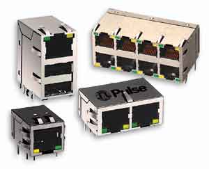

现今的高速系统中,传统的连接器正在被ICM(集成的连接器模块)所取代,这种器件包括了标准的RJ-45连接器和分立的变换器。除了为本地网络提供电接口,这类滤波连接器还提供了网络电缆与所在设备间独立的屏障,以抑制传导EMI和辐射EMI,这些功能是无滤波连接器不具备的。
虽然ICM看起来和RJ-45连接器一样,但一些特性使得ICM与众不同。为了确保ICM能达到所在设备的特定要求,设计工程师在设计阶段应和ICM供应商共同研究。
集成分立变换器的连接器被用于当今的高速系统

插口的数量
一旦上述问题确定了,设计者就要计算出需要多少个插口。标准ICM的配置为单口到最多16个口。
多个口的应用时,插口可以安排在单排,或是两排叠放,还可以包含一个或两个USB连接器。
插口的类型
当插口的数量和配置的类型确定了,下一步要决定“tab up”还是“tab down”,以及端接是表面贴型还是通孔焊接型。
另一个需要明确的是选择每个插口上信号器的个数,例如LED信号灯的个数。LED有单色、双色和多色几种,可以表示速率、电源通电和PoE使能等信息,每个插口最多可以有两个LED。

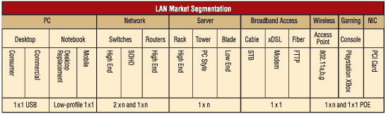

关于机械规格,工程师应该考虑到需要什么尺寸、什么配置、多少引脚。引脚排列是往往被认为是标准的,其实各个制造商之间有很大区别,如表1所示。
表1 连接器在LAN市场的应用
台式PC
台式PC使用1×1平台和1个带过滤的RJ-45连接器,还可能带有两个USB,笔记本电脑则需要矮版(11.30mm)的部件。无论是10/100Base-Tx还是1000Base-T,速率决定了连接器平台的类型。
桥接设备
交换机和路由器等桥接设备一般需要2×n的平台。可以采用2×4(8插口)、2×6(12插口)或2×8(16插口)任意组合,由最合适的插口数量确定。
SOHO应用
在SOHO应用中,1×2、1×4、1×6或1×8等1×n平台最为常用。正如前面讲的,由系统所需的插口数量来确定平台的组合。
然而,要考虑EMI和数据完整性时,不是所有滤波连接器都具有相同的鲁棒性。为了避免这个问题,PCB的设计有时需要磁性材料提供商的参与以进行系统级的评估。
另外,若选择非标准的2×n引脚排列,可能会需要重新设计,拖延上市时间。总之,要认识到主要的标准和系统的需要。
服务器
服务器的机架式、塔式和刀片式解决方案主要采用高速1U或2U平台。试图满足EMI标准时,为机架式服务器选择G比特模块是具有挑战性的。
有文档/打印数据共享等多种功能的高性能、节省空间的服务器需要1×n平台。如果系统在-40~0℃的环境中使用,则需要工作温度范围更宽的ICM。
宽带
对于电缆和xDSL等宽带产品,低成本、高容量的1×1、1×2滤波连接器最适合。大量的应用仍然需要10/100Base-Tx,通常使用1×1闭锁平台。
使用集成模块的优势愈加明显,它与分立解决方案的价格差距在缩小,而且能够间接的节约成本,例如节省PCB的空间、将单个元件的数量最小化,以及提高产量。虽然有用户定制的部件,但定制的优势和标准件成本及时间优势无法相提并论。
游戏产业应用
在游戏产业的应用中,往往使用和宽带应用相同的低成本1×1 10/100 Base-Tx。当然,在某些应用中也需要较高的速率,这时可以使用的1000Base-T的ICM。
无线应用
在基站和接入点等无线应用中,需要带有1个PoE标准兼容插口的1×n平台。一些PoE兼容的磁性元件可以在极端温度条件下工作,适合工业以太网的应用。
现在有很多无线接入点有5个以太网插口。由于市场上5插口的标准平台不多,最佳的解决方案是使用一个1×4和一个1×1的ICM。
NIC
网络接口卡(NIC)需要的速率是10/100Base-Tx或1000Base-T。后来的一些解决方案使用了PCI Express卡代替传统的NIC。
