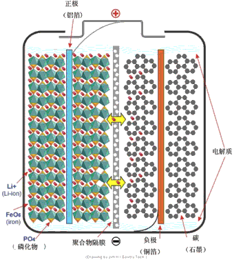

LiFePO4电池的内部结构如图1所示。左边是橄榄石结构的LiFePO4作为电池的正极,由铝箔与电池正极连接,中间是聚合物的隔膜,它把正极与负极隔开,但锂离子Li+可以通过而电子e-不能通过,右边是由碳(石墨)组成的电池负极,由铜箔与电池的负极连接。电池的上下端之间是电池的电解质,电池由金属外壳密闭封装。
图1  LiFePO4电池内部结构
LiFePO4电池在充电时,正极中的锂离子Li+通过聚合物隔膜向负极迁移;在放电过程中,负极中的锂离子Li+通过隔膜向正极迁移。锂离子电池就是因锂离子在充放电时来回迁移而命名的。

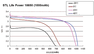

容量为1000mAh的STL18650在不同的温度条件下(从-20~+40℃)的放电曲线如图3所示。如果在23℃时放电容量为100%,则在0℃时的放电容量降为78%,而在-20℃时降到65%,在+40℃放电时其放电容量略大于100%。
从图3中可看出,STL18650磷酸铁锂电池可以在-20℃下工作,但输出能量要降低35%左右。
图3  STL18650在多温度条件下的放电曲线
