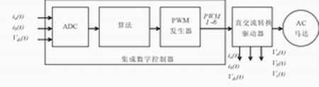

图 1 是通用数字马达控制系统的结构简图。算法可在数字控制器上实现,数字控制器生成的控制输出信号可通过逆变器驱动马达。电流电压测量等反馈信号通过ADC反馈至该算法。

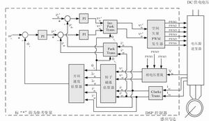

算法的数值表示是量化效应最关键的地方。算法表示的精度由字长决定。控制工程研究学深入研究了字长的选择对控制系统性能的影响,然而,在将理论应用于特定系统时会遇到两个问题。实际上,对于三相 AC 感应马达中的磁场定向控制 (FOC) 等复杂马达控制系统而言,量化效应难以通过分析得出,原因是整个数字反馈系统是耦合、非线性、复杂和多输入/多输出的。其次,由于每个系统都具有独特的设计,因此,单一的标准解决方案并不能完全适用于所有情况。分析因数值表示而引起的量化误差的一个实用而高效的方法是:通过仿真及实验分析来研究实际的数字控制器和控制方法。

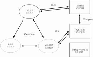

; 三相 AC 感应马达的无传感直接磁场定向控制系统显示出了量化误差的影响。图2所示的系统已应用于仿真与真实应用中(需配备适当的外设驱动器)。该算法采用 16 位、32 位定点及 32 位 IEEE-754 单精度浮点三种格式,这三种格式均采用基于 32 位定点数字信号处理技术的 TMS320F2812 数字信号控制器与 TI 针对 32 位定点编程的IQmath库。IQmath 库使设计人员能够简便快捷地将以浮点格式编写的 C 语言代码转换为 32 位定点格式。代码完全以 C 语言编写,并具有IQMath库提供的数学函数。
仿真系统能够以 16 位、32 位定点及 IEEE754 单精度浮点三种格式表示,这里显示的仅是其中一种选择结果。由于定点处理器上的浮点运算是通过运行时间支持库 (rts2800_ml.lib) 来实现的,本身效率不高,所以浮点版本的实现需要较长的采样时间以便计算所有浮点模块。由于不同的采样时间将影响系统性能,为了便于比较,实验结果将只侧重于 16位"32位之间的定点版本。

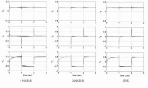

要比较三种数据格式对数值精度的影响,需要监控估算的速度响应与相应的 d 及 q 轴参考电流。将所有的 PI 增益、参数、基本量在全部三种数据格式的仿真过程中设定为相同的有效值。从图3可以看出,16 位定点版本与浮点版本的性能具有极大的差别。
从图3中数值性能的比较可以看出,16 位定点系统有若干个伪瞬态 (false transient) 与振铃,而 32 位系统则没有这些现象。32 位单精度浮点与 32 位定点的结果非常相近。
在现实系统中,这些瞬态现象会产生可听到的噪声及振动,从而引起许多不良后果。尤其不利的是在第一个速度级别出现的估测速度振荡瞬态的衰减以及随后的增长,图3中显示,此次的观察值十分接近 16 位系统的边缘值。另一方面,具有控制响应的 32 位定点仿真系统的性能良好。

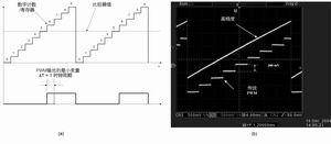

图5 标准 PWM 方案图,以及高分辨率 PWM 与传统 PWM 的示波器图比较
