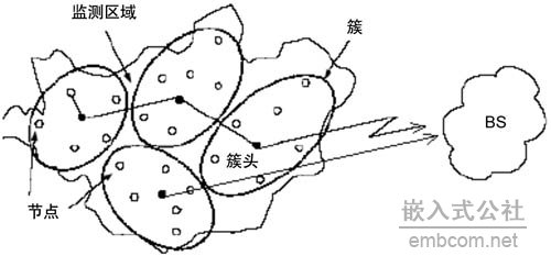

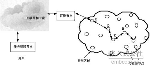

  无线传感器网络由大量传感器节点和一个基站(BS)构成,基站是节点与其它网络通信的出入口,传感器节点监测环境并将收集的数据传给基站。然而,它能量有限,直接将数据传给基站会消耗很多能量(图1)。采用多跳的路由方法也不理想,因为最接近基站的节点会因路由大量收到的数据而很快死亡,从而导致后来到达的数据不能传给基站。其它的路由方法中[3,4],PEGASIS中的节点只与邻居节点通信,节点轮流发送融合后的数据给BS,基于蚁群算法的路由在尽量选择最短路径的同时考虑每个节点的能量消耗,以选出更合适的路径。
  本文中,我们重点评价更具有能量有效性的分簇路由算法,它将无线传感器网络分成若干簇,每个簇选举出一个簇头,簇头作为本地基站将簇内节点传给它的数据进行数据融合[5]后再传给基站(图2),因而大大降低了节点消耗的能量,延长了网络寿命。
