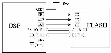

由于FLASH是一种高密度、非易失的电擦写存储器,系统采用FLASH作为外部存储器。除了专用的硬件编程器可以把二进制代码写入FLASH中,还可以利用DSP的调试系统,通过软件编程写入。DSP与FLASH的接口连接如图1所示。

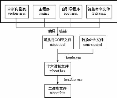

系统工程在CCS开发环境下使用C语言编程,这样可以缩短开发周期,提高工作效率,并具有移植性好的优点。引导工程的文件流程如图2所示。

(5) 转换命令程序 convert.cmd
上面的工程文件经CCS系统编译、汇编后生成可执行COFF文件(.out),它需要转换为二进制文件,再写入到FLASH中。CCS开发系统带有转换程序:
hex6x.exe 将可执行COFF文件(.out)转换为十六进制文件(.hex)
hex2bin.exe将十六进制文件(.hex)转换为二进制文件(.bin)
命令行的格式为:
hex6x.exe convert.cmd
hex2bin.exe mboot
