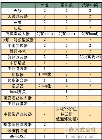

  三种接收结构相应的WiMax终端收发系统及其数字基带处理部分的模块数简单对比如下表所示,这里忽略了一些次要模块和一些非收发通路的一些模块:
  表1 三种结构的终端系统模块数对比
  这里,空白栏并不完全表示不需要该模块,而是根据具体设计指标确定。另外,在对于QAM64和QAM16调制中由相位失衡造成的误差矢量幅度性能差异比较,数字中频结构较其余两种有微弱优势;在QPSK调制方式下,数字中频结构仅在增益失衡较大时略有劣势。总体而言,在WiMax的这三种调制方式下,三种接收结构中由相位失衡造成的误差矢量幅度性能差异极小[1]。

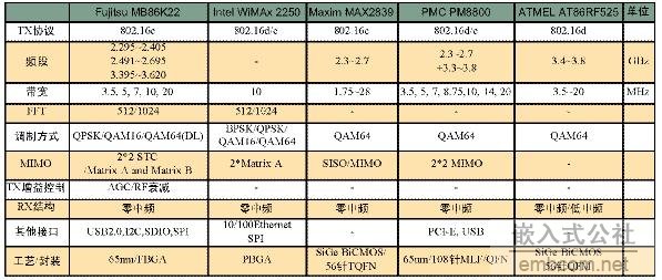

  表2给出了几种WiMax芯片的性能参数,可以看出在这些芯片中,零中频结构较为普遍。
  表2 几种WiMax芯片的参数对比

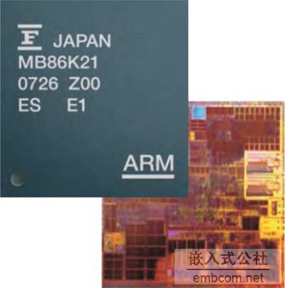

  图1 Fujitsu MB86K21芯片及版图
  图1展示了Fujitsu MB86K21芯片及版图,而MB86K22在此基础上做了更多改进,使其可以工作在更多的频段,如表2所示。
