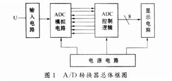

我们介绍的系统是一种基于两次采样的高准确度A/D转换器。它的计数容量可达两百万码,相当于六位半的A/D转换器,是目前国内所能做到的一种较高准确度的A/D转换器。它的工作原理是对被测信号进行两次采样:第一次采样由双积分型A/D转换器把被测信号高位转换成对应的数字量N2h。第二次采样的定时积分时间要比第一次采样的定时积分时间延长m倍,并用N2h来定时接通相应的基准电压到求和积分器。定值积分时则改用小基准电压Es/n来进行放电,从而获得与被测信号低位相应的读数N2l。综合两次采样结果,A/D转换器的总计数值为:mnN2h+N2l。它的总体框图如图1所示。

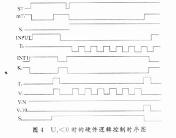

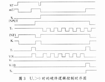

硬件逻辑电路工作时,A/D转换启动信号ST由“0”变“1”,标志第一次采样正式开始。同时,Kx变为高电平,表示接入被测量Ux;mT1变为低电平,系统进入第一次采样的定时积分时间。假设Ux>0,则检零信号INPUT为“0”。当mT1变为高电平时,第一次采样的定时积分时间结束。接入VrN,进入第一次采样的定量积分阶段。当检零信号发生变化时,表明定量积分结束。在定量积分过程中,Tx有计数结果输出,这是被测信号的高位值。中断信号INT1由“1”变“0”,表示第一次采样结束,系统进入休止阶段。当ST和二次采样信号Sc同时产生正跳沿时,系统进入第二次采样阶段。在第二次采样过程中,逻辑控制过程与第一次采样大致相同,只是定时积分时间变为第一次采样定时积分时间的m倍,即mT1,而且在每一个T1时间内,都接通反馈定时信号Th。在定值积分阶段,改用小基准电压Vr-10来进行放电。从而Tx有计数结果输出,这是被测信号的低位值。至此,两次采样A/D转换结束。
2.2.3 硬件逻辑控制电路时序图
利用可编程逻辑器件设计控制电路的关键在于正确画出逻辑电路的时序图。通过准确分析两次采样A/D转换器的逻辑电路,画出它的时序图。
(1)被测电压为正时,GAL各管脚的时序图如图3所示。
(2)被测电压为负时,GAL各管脚的时序图如图4所示。
