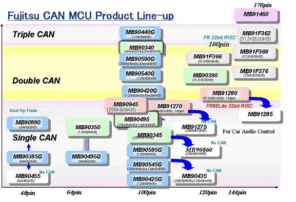

一直以来,富士通就在16位微控制器和32位微控制器中集成了CAN控制器。为了满足各种应用需求,提供了多通道类型的CAN:1-channel CAN(称为单CAN), 2-channel CAN (称为双CAN),3-channel CAN(称为三CAN)。 以下列出了富士通的CAN MCU (Microcontroller Unit)产品系列:
所有这些微控制器都配有闪存,并且有各种容量闪存的控制器可提供。而且,这些微控制器允许对闪存进行10,000次以上的重写操作,以便满足终端用户对系统升级和数据变更的需要。配有闪存的微控制器和内置的CAN macro允许在闪存内通过CAN总线对闪存内的程序进行重写。

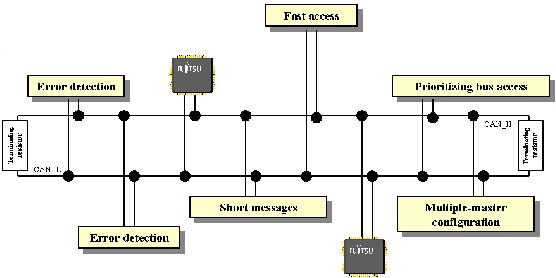

以上数据显示了CAN的特殊功能,它们作为车载控制器局域网络受到了业内的关注。
这些特殊功能包括:
快速访问 尽管总线访问取决于数据传输速率,CAN却支持1 Mbps的数据传输速率。这对于控制局域网比较适度。
错误检测能力 CAN提升了错误检测能力:它可以在传输过程中检测到2个错误,在接收过程中可以检测到3个错误。
短消息 因为消息比较短(从0到8个字节), 重复传输的时间也就相应地缩短了。
多主配置 使用多主设备进行的通信被用于数据传输。
设置总线访问优先级 在总线访问中,给予最低ID No.的总线最高的优先级。

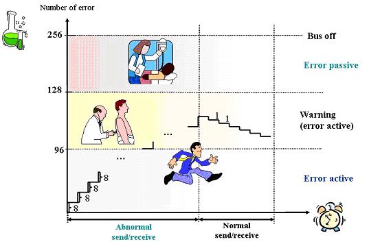

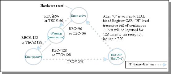

富士通CAN控制器的节点状态处理
节点状态
NS1,NS2 (Node status bits)
