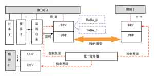

整个通信模型由业务模块、UDP插口、虚拟设备控制器(DEV)和统一定时器四部分组成。模块间采用基于UDP的通信方式进行信息交互,通过一种虚拟设备控制器(DEV)的概念将UDP插口与业务模块绑定,两者之间呈现一种松耦合的关系。每个模块拥有属于自己的DEV,负责管理UDP插口与其他模块进行交互。统一定时器负责协调和控制业务模块发送消息的时机。统一定时器与DEV相结合共同完成模块间的通信。
UDP本来是一种面向无连接的网络通信方式,把它引入到一个程序的内部作为通信手段需要考察其可靠性。UDP通信虽然是面向无连接的,在网络情况不好时有可能产生丢包,但由于程序是在一台主机上运行,程序内各个模块之间的交互也只限于本机上,并不经过网络,所以UDP包丢失的概率很小,通信可靠性是完全能够得到保证的。通信模型的原理图如下:
图1 通信模型原理图
1 虚拟设备控制器(DEV)的概念
虚拟设备控制器(DEV)本质上是一种数据结构,每个模块通过声明这样一个数据结构来获得属于自己的DEV。DEV中记录了有关UDP插口的信息,模块号或模块名称。DEV中还包括两个环形缓冲区用于和模块进行数据交互。UDP插口是与DEV紧密结合在一起的,但并不与模块直接联系,也就是说一个UDP并不固定属于某一模块,他们之间是一种松耦合的关系。DEV概念的引入将UDP套接字抽象为一种虚拟设备,供模块使用。使通信功能与模块的业务功能相互分离,更加独立,提高了效率。模块与UDP插口间也可以通过DEV进行灵活的配置与释放。DEV的结构如下:

软件初始化时可以申请若干个空闲DEV设备,当某一业务模块启动时可以申请一个空闲的DEV供自己使用。将DEV结构体变量中的Module_ID填上该业务模块的号码就完成了模块与DEV的绑定。再申请一个UDP插口,将插口句柄存放在DEV结构体的socket_ID变量中就完成了UDP与DEV的结合,这样业务模块就通过DEV与UDP建立了联系,模块可以通过DEV来控制和使用该UDP进行通信。当模块不再需要使用UDP时,或者UDP插口出现故障时,可以将其拥有的DEV中的Module_ID和socket_ID置为0,取消模块与DEV的连接,完成对UDP的释放。当模块再次需要使用UDP时,可以重新申请DEV和UDP。这种送耦合的方式使得模块的正常运行不受UDP的影响,提高了程序的可靠性。

统一定时器负责协调所有的UDP发送。程序初始化后启动统一定时器,定时器的时间一到就会执行特定的动作。它将轮询所有的DEV,将DEV发送缓存中的内容通过UDP发送出去。

①UDP消息的发送
当模块A的某个任务需要与其他模块通信时,它将把信息打包通过UDP方式发送给其他模块。模块A的任务(线程)将需要发送的消息包放入DEV的1号缓存中,统一定时器每到一定的时间就轮询所有的DEV,如果有信息等待发送就通过该DEV所控制的UDP插口将信息发往目的地。
② UDP消息的接收
如图2所示,每个模块有一个监视任务(线程),负责定时监视该模块对应的DEV所控制的UDP端口,一旦UDP接收到消息,该线程负责将收到的消息从UDP的缓存中读出存放到DEV的0号缓存中。模块的其他工作任务需要获得消息时可以从0号缓存中读取并解析消息。
