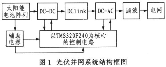

2.1 系统结构
光伏并网逆变器的结构如图1所示。光伏并网逆变器主要由二部分组成:前级DC-DC变换器和后级DC-AC逆变器。这2部分通过DClink相连接,DClink的电压为400V。在本系统中,太阳能电池板输出的额定直流电压为100V~170V。DC—DC变换器采用boost结构,DC—AC部分采用全桥逆变器,控制电路的核心是TMS320F240型DSP。其中DC-DC变换器完成最大功率跟踪控制(MPPT)功能,DC-AC逆变器维持DClink中间电压稳定并将电能转换成220V/50Hz的正弦交流电。系统保证并网逆变器输出的正弦电流与电网的相电压同频和同相。

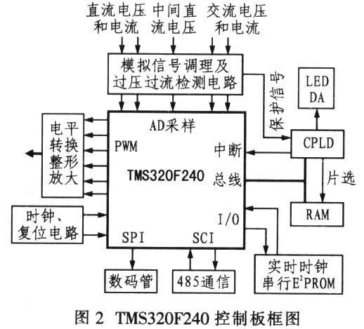

2.2.1 TMS320F240控制板
TMS320F240控制板如图2所示,以TI公司的TMS320F240型DSP为核心,外围辅以模拟信号调理电路、CPLD、数码管及DA显示、通信及串行E2PROM,完成电压和电流信号的采样、PWM脉冲的产生、与上位机的通信和故障保护等功能。

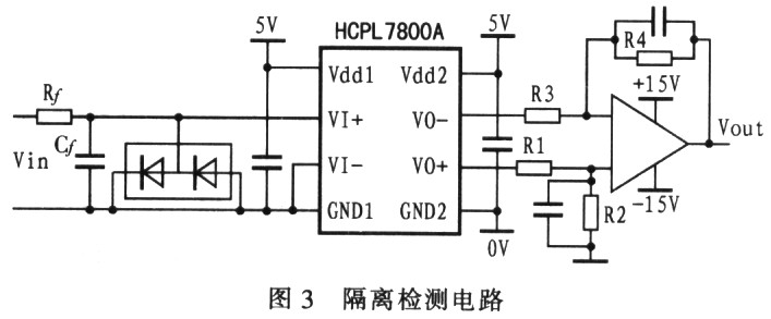

2.2.2 电压和电流信号检测电路
模拟信号检测电路的功能是把强电信号转换为DSP可以读取的弱电数字信号,同时要保证强电和弱电的隔离。笔者选用惠普公司的HCPL7800A型光电耦合器,其非线性度为0.004%,共模电压为l 000V时的共模抑制能力为15kV/lμs,增益温漂为0.000 25V/℃,带宽为100kHz。具体隔离检测电路如图3所示。

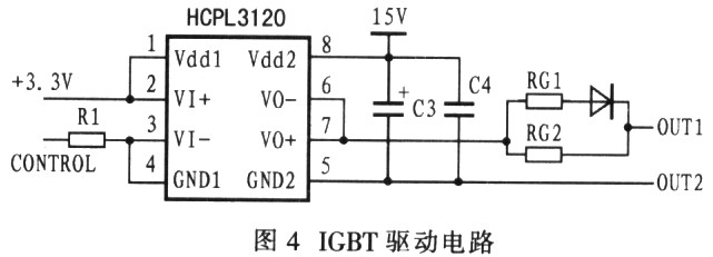

2.2.3 IGBT驱动电路
DSP控制电路产生的PWM信号先通过驱动电路,然后控制IGBT开关管的开通状态。笔者选用惠普公司的HCPL3120型专用IGBT驱动电路,如图4所示。驱动电路的输入和输出是相互隔离的,驱动电路还有电平转换功能,将DSP的+5V控制电压转换为+15V的IGBT驱动电压,驱动电路电源采用金升阳公司的B0515型隔离电源模块

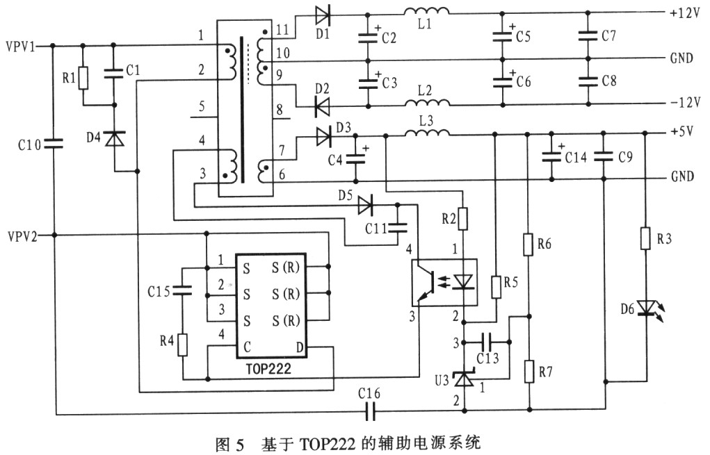

2.2.4 辅助电源
为了给光伏并网逆变器的控制电路、信号采集电路及开关管驱动电路等提供各种工作电源,需要设计1个与主电路隔离的辅助电源。辅助电源的输入电压为100VDC~170VDC;输出的3路电压分别为+15VDC(2.5W)、-15VDC(2.5W)和+5VDC(5W);输出电压波动小于1%。笔者采用最新的Topswitch系列FOP222型电路进行辅助电源的设计。辅助电源主电路采用单端反激式拓扑结构,如图5所示。
