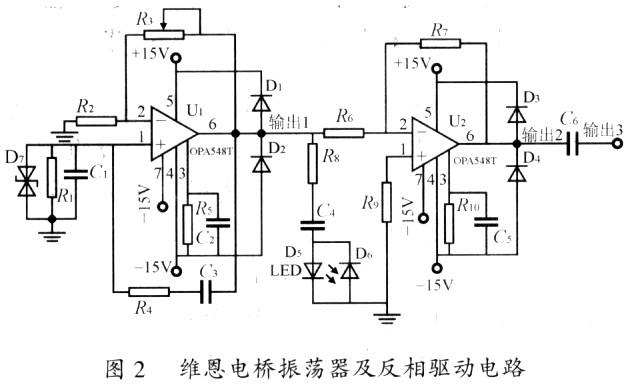

维恩电桥振荡器及其反相驱动电路如图2所示。振荡频率由R1、R4、C1、C3决定,基本不受功率运算放大器本身和电源的影响。应选用1/1000精度的金属膜电阻和高性能的聚酯电容以保证频率稳定。自激振荡器工作原理:运算放大器并非理想器件,一旦电路上电,运算放大器会产生输出噪声,通过反馈网络R4、C3反馈至运放的同相输入端,成为输入信号。由于正反馈作用,形成正弦振荡,并且振幅逐渐增大,直至接近电源电压,输出振幅达到饱和,通过调节可变电阻R3改变运放增益,使输出正弦波幅值达到所要求的范围。

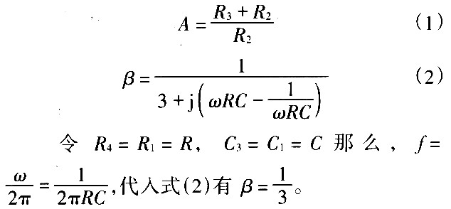

由巴克豪森判据可知AB=1是振荡的临界条件。其中
因此,维恩电桥自激振荡要满足增益A>3的要求。
0PA548有限流控制端,将该端通过限流电阻接到负电源端可以设置电流大小。限流电阻R1为
式中:I为OPA548所限制的由R1决定的输出电流(0<5A),电路限流时,最大只能输出被限制的电流参数I。
该振荡电路采用双向稳压二极管稳幅方式,如图2所示,D7为双向稳压二极管,型号为2CW234.在运放反馈输入端接入以稳定振幅。D7是稳定正弦波幅度的关键器件,其自身的温度稳定性一定要好,应选用工业级以上的低温漂产品。经实际检测,其中频率波动≤±lHz,电压波动≤±1%,波形失真度≤l%。为了便于观察电路是否起振,设计了LED振荡指示电路。电路振荡时,正弦波信号通过电阻Rs、电容C4驱动发光二极管D5发光。C4起隔直作用,保证电路未起振时D5为熄灭状态。

功率正弦波振荡器输出电压的幅值,与振荡器供电电压密切相关。通常自动控制系统使用的激磁电源有效值为36 v或26 v,若要产生有效值为36V的激磁电源,则正弦波的峰-峰值为 使用单级运放则至少需要±51v的电源输入范围。

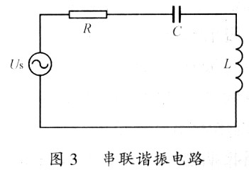

如果使用±30v双电源供电,由0PA548构成的振荡器最高可以提供有效值为21 v的激磁电源,经过反相叠加后,可以提供有效值为26v或36 v的激磁电源。但对于只提供常规低电压供电的系统,如±15 v供电的系统,就无法提供有效值为26v或36v的激磁电压,这时可以采用LC串联谐振的方式使电压有效值升到36v,等效电路如图3所示。

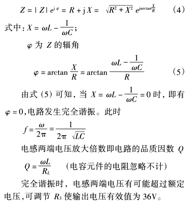

图3中L是旋转变压器的电感,C是串联电容,R是电路的总电阻,即R=RL+RC(RL和RC分别为电感元件和电容元件的电阻);US为激磁电源,相当于图2中输出1与输出2之间输出的激磁电源,ω为电源角频率。电路输入阻抗Z为
完全谐振时,电感两端电压有可能超过额定电压,可调节R3使输出电压有效值为36V。
