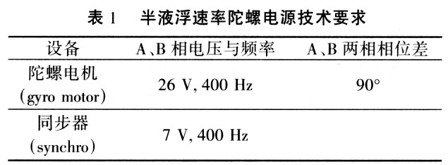

本文研究的半液浮速陀螺电源的具体技术指标如表1所列。

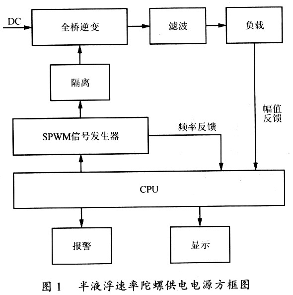

半液浮速率陀螺供电电源如图1所示。
其系统的基本工作原理为:直流电源经过SPWM全桥逆变、滤波隔离后输出,系统采用幅值反馈和频率反馈实现陀螺供电电源的幅值和频率的稳定。CPU采用Intel公司生产的89S52单片机;SPWM信号发生器采用SA4828;混合集成驱动电路EXB841构成隔离驱动保护电路;逆变器主电路采用IGBT模块。

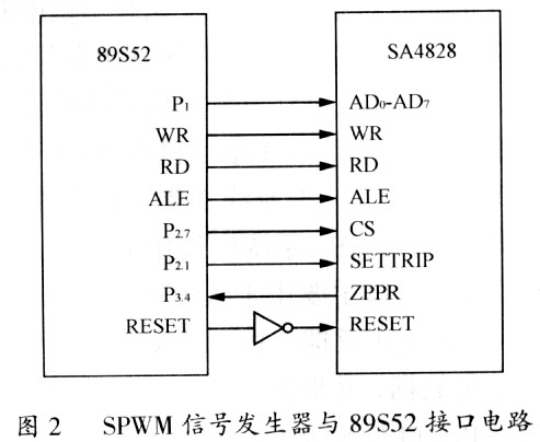

1)全数字化 SA4828与微处理器的连接,适用多种微处理器,接口电路简捷。SA4828与单片机89S52接口电路如图2所示。

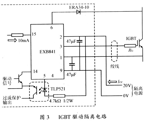

IGBT的栅极驱动方法有很多,本方案采用日本富士公司推出的混合式集成化IGBT专用驱动模块EXB841。它是EXB系列驱动器中高速、大容量器件之一,集隔离、驱动和保护于一身,性能优越,充分体出了“最优驱动和分散保护”两原则。具体应用电路如图3所示。

89S52单片机最小系统及少量的扩展外围芯片和SAZ4828三相PWM发生器构成本系统控制电路。单片机完成对SA4828的初始化、输出脉宽控制、频率控制,同时完成开环和闭环控制算法的运算及数据处理、模拟信号与数字信号的检测、保护功能和逻辑判断等。89S52单片机有40条引脚,共分为端口线、电源线、控制线3类。其中端口线分为4组即P0,P1,P2,P3,系统中仅用P0口和P1口进行数据交换,P0口主要用于ADC0809之间进行数据交换,构成电压反馈。P1口主要用于给SA4828传输初始化数据,并根据运算的结果调整SA4828的输出。P3、4口与SA4828的引脚21构成频率反馈。

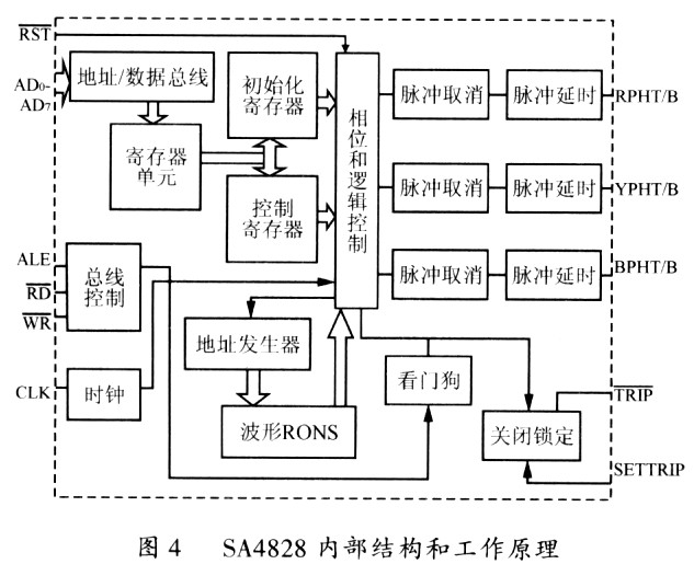

3.1 SA4828内部结构和工作原理
SA4828内部结构和工作原理框图如图4所示
它按X(t)=Asinωt来产生SPWM波形。由于SA4828的主要工作原理大部分与SA8282类似,这里不再赘述。现将SA4828特殊的原理解释如下。
1)3种不同波形的选择主要是通过给初始化寄存器和控制寄存器传输命令,来设置三相波形ROM。它分别为正弦、增强、高效3种
波形,使之能应用于各种特殊的场合。
2)“看门狗”电路 SA4828在接收单片机发出的命令时,一旦出现问题,总线控制会发出复位“看门狗”信号,使“看门狗”延时关断输出驱动信号。

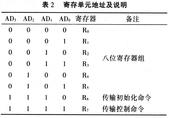

3)8个寄存器单元为了提高频率精度,以及能独立控制三相波形幅值,SA4828增设了8个寄存器单元,单元地址及说明见表2。
在传输初始化命令时,写入以R5为“看门狗”延时控制字。当传输控制命令时,写入R0、R1为16位频率控制字,写入R3、R4、R5分别为三相输出波形幅值控制字。上述设置和调整,均通过地址/数据总线、寄存器单元,存人初始化寄存器和控制寄存器来完成。

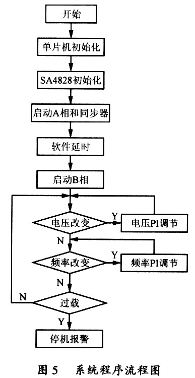

软件程序设计是整个逆变器控制的核心,它决定逆变器的输出特性,如电压、频率范围及稳定度、谐波含量、保护功能的完善,可靠性等。图5为本系统的程序流程图。
主程序中,SA4828初始化命令和控制命令的参数计算及设置,主要用于确定频率调节范围、死区时间、输出电压幅值、中心频率、幅值等。
由陀螺电源技术要求(表1)知,陀螺电机供电电源要求A、B两相相位差90度。这里,采用软件延时方法实现。即当A相输出后延时O.625 ms,B相输出,实现A、B两相相位差90度。
这里提出了基于时序方法实现三相电源中任意两相的任意角度差。解决了逆变电源中难于实现任意两相实现任意角度差的难题。大大简化了逆变电源中任意两相实现任意角度差的繁琐工作和大量的外围电路。但是,带来若干好处的同时也带来了一些问题。譬如,本系统中需要2片SA4828实现A、B两相相位差90度,一定程度上提高了系统的成本。但是,由于SA4828目前的应用较为广泛,其市场的价格也是比较低廉的。综合考虑,利用SA4828软件延时功能实现逆变电源中任意两相任意角度差仍然是最佳的选择方案。
