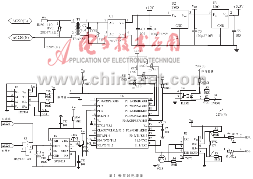

1.1 采集器电路设计
    采集器的电路设计如图1所示。采集器是数据进行采集、累计、传输的部件,其设计的好坏将直接影响整个抄表系统的正确性。所以,采集器的设计是整个系统设计最为关键的一步,在设计采集器时,需做到以下三点:
    (1)实时记录电表脉冲信号,并按要求保存,可根据脉冲个数等参数计算出当前电表度数。
    (2)可实现继电器控制、状态监视并可记录继电器状态。
    (3)可读取电表度数、电表地址等信息,并可对其进行参数设置,进行欠费指示、继电器通断等控制。
1.2  采集器各部分功能
    采集器总体结构如图2表示,其各部分功能如下:
   (1)485通信芯片:主要实现采集器与上位机之间的通信,从而可以从采集器的存储器中读取相关数据,其具体通信协议以国家标准为主。
    (2)状态指示:指示当前电表的工作状态,由3只二极管组成,其中一只表示正常工作;另一只表示用户欠费;第三只表示继电器动作,切断用户电表。
    (3)状态检测:在系统掉电或重新启动时,确保启动时的状态与掉电前的状态相符合。
    (4)脉冲采样:完成脉冲的采集与计数任务。
    (5)存储控制:主要存储电表的地址、初始值、变比参数、已有的脉冲个数、已记录的电表数及继电器在系统掉电前的状态。

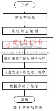

2.2 软件系统设计
    软件设计的任务主要是实现采集器的各部分功能,如图3所示。包括485芯片通信功能设计、脉冲采集设计、数据存储设计、状态检测设计、系统初始化等部分功能。
