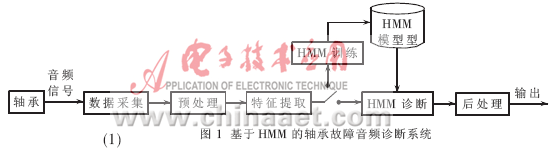

    基于HMM的轴承故障音频信号诊断系统框图如图1所示,主要包括数据采集、特征提取、HMM训练和HMM诊断等部分。
2.1数据采集
   数据采集是使用麦克风作为声音传感器,将轴承的音频信号变为一定的电平信号输入计算机,即录制波形音频的过程。在数据采集之前,需要按照一定规则设定好音频信号几个重要的采集参数:采样频率、位数和声道数。本文在采样频率为22.05kHz、A/D转换精度为16位、声道数为单声道的条件下,采用VC++中提供的函数库,实现对轴承音频信号的数据采集。简单流程为:打开录音设备、准备WAVE数据头、准备数据块、开始录音、停止录音以及关闭录音等,详细过程请参见参考文献[10]。
2.2 特征提取
   特征提取是指从轴承音频信号中提取有用的统计数据,如Mel频率倒谱特征参数(MFCC)、线性预测倒谱系数(LPCC)、感觉加权线性预测系统(PLP)等,是故障建模与识别的关键,直接影响到故障诊断效果。此外,特征提取还可以用差分系数近似描述音频信号的帧间相关性,反映信号的动态特征。动态特征和静态特征互相补充,提高了系统的诊断性能。因为MFCC参数充分利用人耳的听觉特性,能很好地体现音频信号的主要信息,在语音识别、音频分类和检索领域应用十分广泛[8]。所以本文选用12维MFCC参数和12维一阶差分MFCC进行诊断实验。
2.3 HMM训练
   HMM训练是指从同类故障的大量音频信号样本中提取统计信息,利用恰当的训练算法对模型参数反复修正直至收敛,最后得到模型的状态转移概率A、观察值概率分布B、初始概率分布π等参数。典型的训练算法有Baum-Welch算法,但此算法是在假定只有一个观察值训练序列的条件下得到的。为了增加HMM故障诊断系统的稳健性和提高故障诊断的准确率,需要选取多个样本进行训练,以建立轴承各类故障状态的HMM参数模型。记L个观察值序列(即L个样本)为O(1)、O(2)、…、O(L),每个观察值序列的长度记为T,则此时,基于多观察值序列训练的重估公式可写为:
2.4 HMM诊断
    训练完成之后将模型参数存储,此时,系统就具备了诊断的能力。诊断过程中,输入待检测轴承音频信号,经过预处理、MFCC特征提取后,得到观察值序列O={O1,O2,…,OT}。然后,对此观察值序列进行故障检测,当检测到有故障发生时,再进一步进行故障诊断,判断出音频信号的故障类型。
    (1) 故障检测
    故障检测只需要训练一个代表轴承正常状态的HMM模型,记为λ0。根据前向-后向算法[8]计算出待检信号O={O1,O2,…,OT}在正常模型λ0下的输出概率P(O/λ0)。如果此概率P(O/λ0)大于预先确定的某一阈值,则表明轴承工作正常;否则,轴承有可能出现某种故障,需要进一步进行故障诊断。
    (2) 故障诊断
    同样使用前向-后向算法[8],快速有效地计算出观察值序列O={O1,O2,…,OT}在各HMM模型下的输出概率,通常情况下,概率最大的模型即为诊断结果。为了提高系统的诊断精度,可在后处理阶段辅以必要的拒识算法,比如设定适当的概率阈值,如果最大概率小于这个阈值,则诊断为其他运行状态。

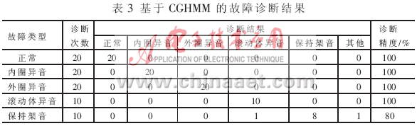

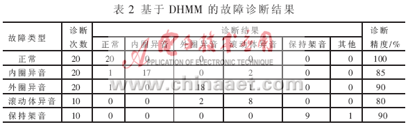

   在诊断环节,另外采集了20组正常声音、内圈异音、外圈异音以及10组滚动体异音和保持架音等五组数据分别进行了测试,得到的基于DHMM和CGHMM的故障诊断结果分别如表2和表3所示。在DHMM方法中,共80次诊断出现8次误诊,总的诊断精度接近90%,效果较良。而CGHMM方法只出现2次误诊,诊断精度达到了97.5%,明显高于DHMM方法,更具有良好的应用前景。
