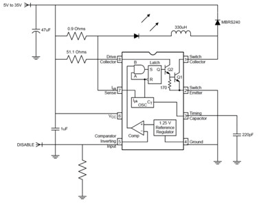

图 1 MC33063 构成了一款低成本 LED 驱动器
图 1 显示了一款驱动单个 LED的非常简单且成本非常低的降压稳压器,该稳压器实施了一种快速调光的特性。其基于一个具有内部开关、电流限制比较器振荡器和内部接口的 MC33063。通常用于稳压的引脚具有关闭功能。在此情况下,一个超过 1.25V的电压会关闭电源,而一个较低的电压会开启电源。随着电路的开启,由于消除了电压反馈,控制器以电流限制/磁滞模式运行。
振荡器生成了一个会引起电源开关开启的启动脉冲。这使得输入电压正好适用于电流感应电阻、LED 和电感。当电流达到大约 350mA时电流限制比较器开始感应电流并关闭电源开关。电感电压反向并超过输入电流,从而使续流二极管发生传导。电感和 LED电流不断循环,直到开关在下一个开关周期时开启为止。该电路非常适用于广泛的应用。在要求简捷性和低成本的手持式便携式设备、白色家电以及车载应用中使用一个 40V 额定电压和一个 1.5A电流的开关调节器是非常有用的。虽然实施磁滞控制和开启功能可能有一定的挑战性,但基本拓扑可适用于更广泛的应用。

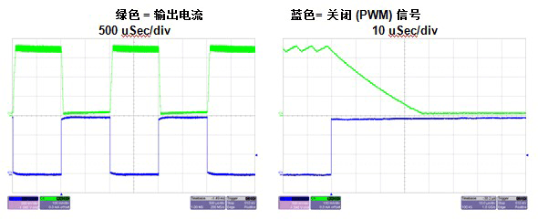

我们构建并测试了图 1 中的电路。图 2 显示了关闭命令和因此而导致的 LED 电流波形。LED 可以轻松地以 500 Hertz 实现PWM 调光。电流波形的上升时间和下降时间不到 100 uSec。如果 LED中可以容忍更高的纹波电流,那么电感可以是一个更小的值且上升时间和下降时间可以缩短。然而,500 Hz PWM 适用于大多数应用。
图 2 磁滞电流控制提供了快速 PWM 响应
