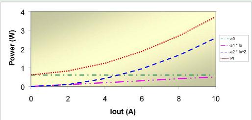

计算三项系数的一种方法是测量三个工作点的损耗并成矩阵求解结果。如果损耗测量结果其中一项是在无负载的工况下得到(即所有损耗均等于第一项系数 a0),那么就能简化该解决方法。随后问题简化至容易求解的两个方程式和两个未知数。一旦计算出系数,即可构建出类似于图 1、显示三种损耗类型的损耗曲线。该曲线在消除测量结果和计算结果之间的偏差时大有用处,并且有助于确定能够提高效率的潜在区域。例如,在满负载工况下,图 1 中的损耗主要为传导损耗。为了提高效率,就需要降低 FET 电阻、电感电阻和互联电阻。
图1:功率损耗组件与二次项系数相匹配

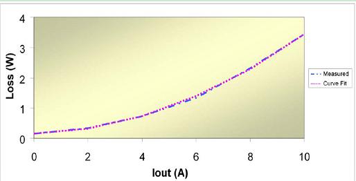

实际损耗与三项式之间的相关性非常好。图 2 对同步降压稳压器的测量数据与曲线拟合数据进行了对比。我们知道,在基于求解三个联立方程组的曲线上将存在三个重合点。对于曲线的剩余部分,两个曲线之间的差异小于2%。由于工作模式(如连续或非连续)不同、脉冲跳频或变频运行等原因,其他类型的电源可能很难以如此匹配。这种方法并非绝对可靠,但是有助于电源设计人员理解实际电路损耗情况。
图2 前三个损耗项提供了与测量值良好的相关性
