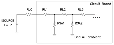

图 2 所示为热流问题的简化电模拟,我们可据此深入分析。IC 电源由电流源表示,而热阻则由电阻表示。在各电压下对该电路求解,其提供了对温度的模拟。从结点至贴装面存在热阻,同时遍布于电路板的横向电阻和电路板表面至周围环境的电阻共同形成一个梯形网络。这种模型假设1)电路板为垂直安装,2)无强制对流或辐射制冷,所有热流均出现在电路板的铜中,3)在电路板两侧几乎没有温差。
图2:热流电气等效简化了温升估算。

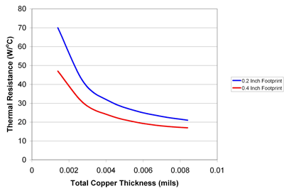

图 3 所示为增加 PWB 中的铜含量对提高热阻的影响。将 1.4 mils 铜(双面,半盎司)增加到 8.4 mils(4 层,1.5 盎司),就有可能将热阻提高 3 倍。图中两条曲线:一条表示热流进入电路板、直径为 0.2 英寸的小尺寸封装;另一条表示热流进入电路板、直径为 0.4 英寸的大尺寸封装。这两条曲线均适用于 9 平方英寸的 PWB。这两条曲线均同标称数据紧密相关,同时都有助于估算改变产品说明书电路板结构所产生的影响。但是使用这一数据时需要多加谨慎,其假设 9 平方英寸 PWB 内没有其他功耗,而实际上并非如此。
图3:热流电气等效简化了温升估算。
