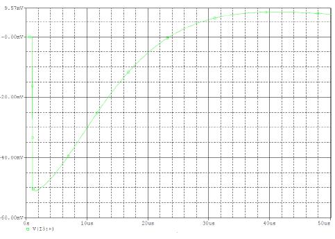

下面是一个如何使用上述关系的示例。问题是根据 200kHz 开关电源 10 amp 变化幅度允许范围内的 50mV 输出变化挑选一个输出电容。所允许的峰值输出阻抗为:Zout=50 mV / 10 amps 或 5 毫欧。这就是最大允许输出电容 ESR。接下来就是建立所需的电容。幸运的是,ESR 和电容均为正交型,可单独处理。一个高 (Aggressive) 电源控制环路带宽可以是开关频率的 1/6 或 30 kHz。于是在 30 kHz 时输出滤波电容就需要一个不到 5 毫欧的电抗,或高于 1000uF 的电容。图 2 显示了在 5 毫欧 ESR、1000uF 电容以及 30 kHz 电压模式控制条件时这一问题的负载瞬态仿真。就校验这一方法是否有效的 10amp 负载变动幅度而言,输出电压变化大约为 52mV。
图2:仿真校验估计负载瞬态性能
