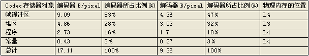

为了对视频编解码器内存储对象的布置作出最佳选择,也必须量化每个对象所需的数据带宽。表1给出了每个对象所需要的数据流量。例如,在解码器中帧缓存要求图像数据的每个像素具有4.36字节,这转换到QVGA分辨率的30 fps情况下大约是10MB/s,这大约是完整解码器所要求的总带宽的一半。堆区要求大约是6.7MB/s,或者是总带宽的32%。
                                           表1 MPEG4的内存对象和相对带宽
帧缓存器所需要的给定带宽及其大小都放在在AD6900的外部存储器中(第四级),即PSRAM或SDRAM。SDRAM接口(图1中的SDC)能够达到130MB/s的最大吞吐量。在这种情况下帧缓存所需要的带宽10MB/s正好在可接受的限制范围内。可能的存储器映射如表1所示,包括帧缓存器、所有片外存储器的程序区和常量区以及系统RAM(第三级)中的堆区。

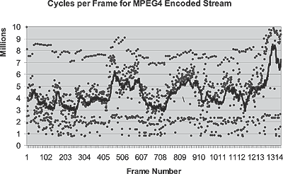

以图2所示为例,示出了使用Blackfin DSP解码MPEG4流时,解码每帧所需要的时钟周期数。本测试的输入流采用CIF格式编码,比特率为350b/s,帧率为10fps,GOP大小为10。参数GOP表示两个I-VOP之间的P-VOP数量,因此在本例中每隔9个P-VOP就有一个I-VOP。图2中的每个点表示解码某帧所需的时钟周期数。实线表示20个采样值的移动平均数。从这幅图中可以很清楚地看出,I-VOP比P-VOP需要大很多的处理能力,每十个帧点的趋势明显地表明大约有700万~900万个时钟周期。P-VOP的处理时间最少为100万个时钟周期,最多高达1000万个处理时钟周期。
                                    图2 MPEG4解码对时间的波动
每帧的时钟周期平均数与场景中的运动量成比例。场景的初始部分(1~420帧)有相当低的运动,而中间部分(421~630帧)有高的运动量。在场景的最后一部分(1260到最终的帧)中,场景中有非常大的运动量。这也表明P-VOP所需要的处理时间与场景的运动量有关,而I-VOP所要求的处理时间与此关联较小。
从这幅图中可以看出,当设计播放器时,必须考虑可变的解码时间。如果仅假设解码器要求最差情况下的执行时间,这时大约是每帧1000万个时钟周期,则由于大多数帧不需要那么多的时钟周期,过于保守的设计浪费了大量的DSP资源。

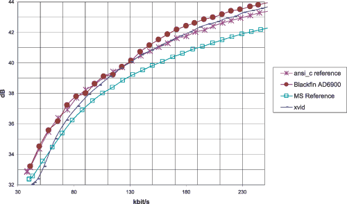

图3示出四种不同MPEG4编码器相应的速率失真曲线,它们都工作在Simple Profile @ Level 2简单类二级条件下。速率失真曲线是用来描述在给定某压缩比(或比特率)条件下产生的噪声(失真)进入视频流的程度。随着比特率下降,噪声增加(PSNR降低)。被测编码器是Blackfin AD6900编码器、ISO/IEC的anci C参考编码器、微软的参考编码器和xvid编码器。所使用的采样是称作“Akiyo”的测试顺序。性能较好的编码器可能对任何给定的比特速率都有较高的PSNR值。这幅图表明了Blackfin编码器和其他的编码器具有相同或者更好的性能。
                         图3 Blackfin DSP MPEG4-SP编码器的PSNR性能
