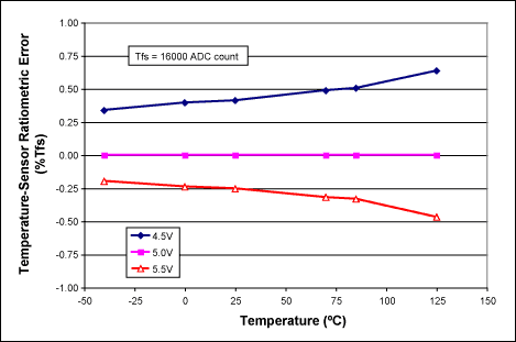

MAX1464还具有极低的比例误差。根据表1中给出的数据,图1表示最大比例误差为0.64% fs,并且出现在VDD = 4.5V和T = +125°C时。对于总体误差率为1%的器件,该比例误差造成的影响仅占0.0064% (0.64% x 1% = 0.0064%)。

图1的误差曲线表明,VDD为4.5V和5.5V时,+70°C对应比例误差曲线的中点。在中点(+70°C)附近简单地移动一下误差曲线,就可显著地减小误差。

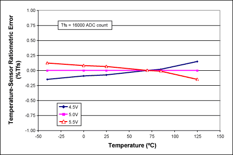

从每个ADC_T读数中减去该误差函数可以消除+70°C时的误差,并使误差曲线以0%线为中心。图2绘出了表1中的读数减去式1后的结果。这一简单的校正方法将本身已经较小的内部温度传感器的比例误差减少了75%,即从0.64%减为0.15%。

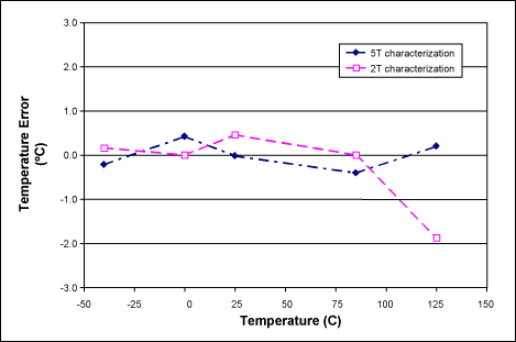

温度传感器的精度受到用户所进行的校准级别的影响。一般来说,通过对温度传感器进行多点温度校准,并在ADC_T读数中整合特性函数,用户可以获得高于市场上大多数性能出色的温度传感器的精度。通常,只在两个温度点校准温度传感器可获得±2°C的精度(图3)。当对各ADC_T读数执行温度传感器校正时,该过程仅使总的补偿过程增加几毫秒,使MAX1464的信号环路处理增加几微秒。
图3. 校准ADC_T读数后MAX1464的温度误差,(PGAT[4:0] = 00001; COT[3:0] = 1101)。
