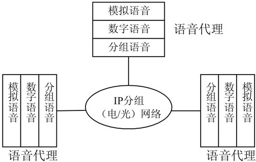

VoIP是以IP分组交换网络为传输平台,对模拟的话音信号进行压缩、打包等一系列的特殊处理,使之可以采用无连接的UDP协议进行传输。为了在一个IP网络上传送语音信号,要求几个元素和功能。最简单形式的网络由两个或多个具有VoIP功能的设备组成,这些设备通过一个IP网络连接。VoIP模型的基本结构如图1所示。从图可以看出VoIP设备把语音信号转换成IP数据流,并把这些数据流转发到IP目的地,IP目的地又把它们转换回到语音倍号。两者之间的网络必须支持IP传输,且可以是IP路由器和网络链路的任意组合。
图1 VoIP模型结构

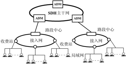

高速公路通信网络分割是基于实际的物理连接来划分的,可分为用户网、接入网和核心网(或局域网、接入网和骨干网)。高速公路通信专网按此划分为一个三层网络结构,如图2所示。
  图2 高速公路通信层次结构
高速公路主干网主要为上传业务和跨本地网业务提供高速信息通道,具有传输容量大、距离跨度大、电路质量要求高、重要性强等特点,现有主干网主要基于同步数字序列(SDH)技术。高速公路通信系统接入网是SDH主干网的延伸,是路段的通信平台,适合高速公路通信网的多业务接入。位于低层的是采用常见的以太网方式的计算机局域网,由各收费站的计算机、服务器、路由器所组成。接入网在整个高速公路通信网建设中占50%以上的投资,而且接入网直接面对广大的用户和各种应用系统,能完成语音数据图像等综合业务。目前,接入网基本采用了OLT-ONU接入方式,在路段通信分中心设置OLT,在各收费站、服务区配置ONU。收费和监控系统的各种数据就近接入ONU,整合传送到分中心的OLT,OLT接到ADM接口,连到SDH主干网。这种接入方式接口丰富,虽以2M数字接口为基本单元,但经内部的各类接口板,拆分为2/4线音频话路接口、子速率接口、ISDN 2B+D、ISDN 30B+D等速率固定的接口。
基于IP的以太网接入方式的应用有更大的优势。它在路段通信分中心设置以太网交换机和EOS(Ethernet Over SDH)设备,在各收费站、服务区配置以太网交换机,以太网接入直接提供了计算机网的平台,便于调用各种相关的软件,坚固可靠,便于网络互联。收费和监控系统的各种信息接入附近的以太网交换机,实现接入网的全程IP化。这些都很好的兼容了VoIP网语音通信接入技术的要求。

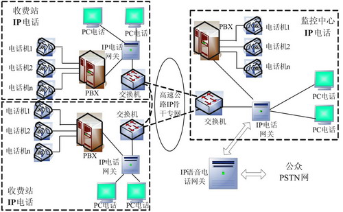

高速公路采用VoIP技术,系统具体实现结构如图3所示。实现方式可以实现收费车道对讲及对外通信、部门间的业务电话的通信和IP电话网与外部公众电话通信。
图3 系统结构
首先,要加装硬件设备。为充分利用收费车道现有计算机,实现收费车道对讲及对外通信,有两种方案选择方式:一是声卡、麦克风和扬声器等利用车道计算机实现语音的传输,这种方案易于实现、成本低,但话音质量需要提高;二是可选用PC机插卡式或外置产品专门开发专用的语音处理产品,采用DSP技术可实现回波消除,话音的质量较好。其次,要在收费站计算机上安装对讲软件。软件用来提供对讲的控制界面,显示用户图标。如需要了解收费车道情况,即点选用户图标,然后选择“对讲”或“监听”模式;如需广播呼叫,则选择所需呼叫的用户和群呼模式。在收费亭,收费员按下“对讲”键,即向站监控室提出对讲要求,站内响应后 即可讲话。用户间的对讲级别和相互关系,根据管理的要求由软件设置。
基于收费车道对讲及对外通信的实现,这种方式还实现了部门间的业务电话。业务电话系统接入可采用与PBX相结合的IP电话网关,利用现有的电话设备和IP电话网关接入计算机网络。将部门内的业务电话接入PBX后,再通过网关接入广域网。网关的主要功能是信令处理、语音编码和解码以及路由协议处理等功能,提供IP网络连接的接口。当电话用户拨号时,IP电话网关便作出响应,接受输入的对方电话号码,并以此电话号码为依据,向“关守(gatekeeper)”查询作为分组发送目的地的IP电话网关的IP地址。知道了IP地址后,IP电话网关通过呼叫控制协议完成它同对方的IP电话网关之间建立连接。这个呼叫控制协议规定了IP电话网关之间交换电话号码信息和线路设定信息时的操作过程,以及与关守交换信息时所需要的操作过程。在建立连接之后,与对方的IP电话网关之间,开始使用RTP传送实际的话音数据。

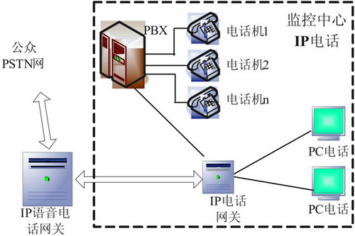

这种方式不仅实现了收费车道对讲及对外通信、部门间业务电话通信,它还可以使IP电话网和现有的PSTN公众电话网互连互通。为实现与公众电话的互通,需要把IP电话网关连接于电话公司的用户交换机中继线路接口上,同时还与No.7共路信令网相连接,IP电话网关便能和现有的长途电话公司的中继交换机一样地工作。电话用户只要在对方电话号码之前,通过在公众网电话号码前拨打识别号码,就能够经由No.7共路信令网,把对方的电话号码等呼叫设定信息传送给IP电话网关,进行IP电话与普通PSTN用户的通信,如图4所示。
[table][/table] 图4 IP电话网与外网电话通信示意图
