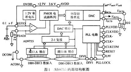

AD9755主要由两组14位数据输入接口、2-1复接器、DAC锁存器、基准电压、PMOS电流源阵列、分段切换器、PLL电路以及DAC单元等构成,其内部结构如图1所示。采用48针LQFP封装形式,图中2个14位兼容TTL电平数据输入端口,每个端口的最大输入频率是150 MHz,2路数据流在片内锁存后,经2-1复接器合成为1路300 MHz并行数据流,再经DAC锁存器锁存后传输到分段切换部件进行处理。
AD9755内置了基准电压源,省去了常规高精度DA转换芯片需要外接基准电压器件的麻烦。图1 中的PMOS电流源阵列是为保证全量程输出电流IOUTFS而特别设计的,IOUTFS的大小由内部的基准控制放大器及外电阻RSET决定。芯片内采用了分段结构,即将数据位分成最高5位,中间4位和最低5位,对各段的数据采用不同的数摸转换方法,以保证数摸转换的精度。分段切换部件将接收到的PMOS电流源阵列输出电流,和经DAC锁存器锁存好的14位数据一起进行相关处理后,输送至末级的DAC部件便实现了整个数模转换过程。

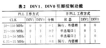

AD9755有使用锁相环(PLL)和不使用锁相环两种工作方式,取决于PLLVDD脚接电源或地。当输入时钟的占空比不是50%时,可使用PLL工作方式。PLL电路内部的VCO可形成100"400 MHz的周期信号,用户通过设定DIV0、DIV1脚来决定该周期信号的分频等级(如表2所示)。PLL在对该分频信号和外部输入时钟进行相位检测后,与锁相环路一起来完成时钟频率的锁定。当不使用锁相环时, DIV0、DIV1脚决定了如表2所示的4种工作状态。在隔行、外倍频方式下,外部时钟应是输入数据率的两倍;在单选1(或2)端口方式(即只完成1路DA变换时),以及在隔行、内倍频方式时外部时钟应设置成与输入数据率相一致。

如图1所示,IOUTA,IOUTB,可直接由50 Ω电阻(最好使用有良好温度特性的精密电阻)接到模拟地。最终的差分输出电压值为:(IOUTA-IOUTB)×50。

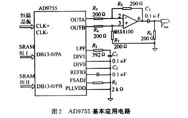

DA启动后,由ISP芯片(isp2128VE,最高工作频率250 MHz)形成75 MHz的高速地址,驱使双路SRAM数据连续并行输出。这两路输出的数据分别输送至AD9755的数据端口1和数据端口2。由于系统采用了高性能的150 MHz恒温晶振,因此AD9755的工作方式简单设定为不使用锁相环的隔行、外倍频方式,应用电路图如图2所示。

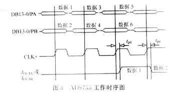

图3给出了AD9755的工作时序图。由于输入数据端口锁存及DAC锁存都发生在CLK的上升沿,为了保证足够的数据建立时间和数据的正确性,两个14位数据端口数据的变化最好在CLK的下降沿完成。DAC的变化时间出现在第3个时钟周期上,并有1个tPD小于1ns的传播延迟。不难看出,AD9755的工作时钟正好是数据变化率的2倍,依次完成了2个数据通道的交替数模转换。SRAM组Ⅰ存放的是任意波形的奇数点数据,而SRAM组Ⅱ存放的是波形的偶数点数据,IOUTA或IOUTB上反映的是与原数据顺序一致的DAC。
由于任意波形的频率成分异常丰富,共模噪声及高次谐波的出现不可避免地会降低输出信号质量。为了改善DA变换的线性度,最大程度地抑制失真与噪声,并提高信号源的负载能力,图2中的输出方法与图1中直接连50Ω到模拟地的方法不同,即引入了宽带运放MAX4100(带宽为500MHz)。
