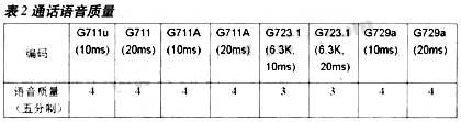

语音质量
分析:如表2所示,测试中G723.1编码的语音效果有些问题,即对端听本端的声音效果很好,这可能是因为Intel的SP模块与MindSpeed的DSP芯片的某个编解码参数不同,毕竟其他编码方式没有这一问题,所以G723.1的语音质量给了低分。
结论:除G.723.1编码语音质量不理想外,其他几种常用的编码效果良好。
