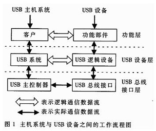

USB主机系统可分成客户、USB系统、USB主控制器三层。USB设备也可分成功能部件、USB逻辑设备、USB总线接口三层,如图1所示。
USB主控制器实际上是主机系统方面的USB总线接口,它主要处理电气层和协议层之间的相互作用。USB系统包括主控制器驱动程序、USB驱动程序、主机软件三部分,利用主控制器管理主机和USB设备之间的数据传输。客户负责管理与USB设备直接作用的全部软件。总之,整个USB主机系统可以提供以下功能:检测USB设备的连接和断开、管理主机与USB设备之间的标准控制流和数据流、收集状态和事务的统计信息、控制主控制器与USB设备之间的电气接口,如数据线有限功率的供给等。
图1也表示出USB主机系统与USB设备之间存在功能层、USB设备层、USB总线接口层三个逻辑层。USB总线接口层代表USB主控制器与USB总线接口之间的传输关系,在主机与设备之间提供物理、信号、信息包的连接;USB设备层代表USB系统软件和USB逻辑设备之间的传输关系,USB系统软件可以执行许多关键的和一般的功能,用于给定设备的传输特性;功能层代表客户软件与功能部件之间的关系,通过相应的匹配客户软件提供给主机额外的功能。虽然在USB设备层和功能层内都有各自的逻辑通信,但是实际的数据传输必须通过USB总线接口层完成。USB总线接口层提供USB数据的底层传输,即USB数据的传输最终还是发生在USB数据线上。
