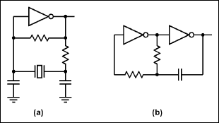

微控制器的时钟源可以分为两类:基于机械谐振器件的时钟源,如晶振、陶瓷谐振槽路;基于相移电路的时钟源,如:RC (电阻电容)振荡器。硅振荡器通常是完全集成的RC振荡器,为了提高稳定性,包含有时钟源、匹配电阻和电容、温度补偿等。图1给出了两种时钟源。图1给出了两个分立的振荡器电路,其中图1a为皮尔斯振荡器配置,用于机械式谐振器件,如晶振和陶瓷谐振槽路。图1b为简单的RC反馈振荡器。
图1. 简单时钟源:(a) 皮尔斯振荡器 (b) RC反馈振荡器
