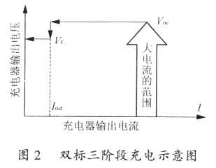

铅酸蓄电池是系统的储能元件,电是影响风光互补系统寿命的关键因素,对铅酸蓄电池充放电的控制直接影响蓄电池的寿命,不合理的充放电将直接导致蓄电池的崩溃。系统智能管理核心拄制蓄电池的充放电过程。本系统采用双标三阶段充电来优化充电过程。双标三阶段充电过程符合铅酸蓄电池的特性,能很好地维护蓄电池。三阶段充电过程如图2所示。
第一阶段 大电流灌充阶段(high currentbulk charge state)由电压采样电路获取蓄电池的电压状况,当电压小于过标准开路电压(Voc)时,太阳能电源、风力发电机以其所能提供的最大电流对蓄电池充电(最大电流对不同功率的系统取值不同,可按C/5充电率取值,C为蓄电池容量),由于太阳能电池和风力发电机的电流与天气状况有关,所以大电流的取值将在一定范围之内。保持大电流充电至Voc后,进入第二阶段。第一阶段的充电程度可达70%~90%。
第二阶段 过电压恒充阶段(over chargestate)以恒定的过标准电压(Voc)充电,直到充电电流降至Ioct进入第三阶段。第二阶段的充电程度近100%。
第三阶段浮充阶段(float charge state)以恒定精确的浮充电压Vf进行浮充。蓄电池充满后,以浮充方式维持电压。浮充电压的选择对蓄电池的寿命尤为重要,即使5%的误差也将使得蓄电池的寿命缩短一半。

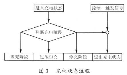

智能管理核心充电流程如图3所示。智能核心实时采集并判断系统状态,与输入控制、触发信号联合控制充电状态。

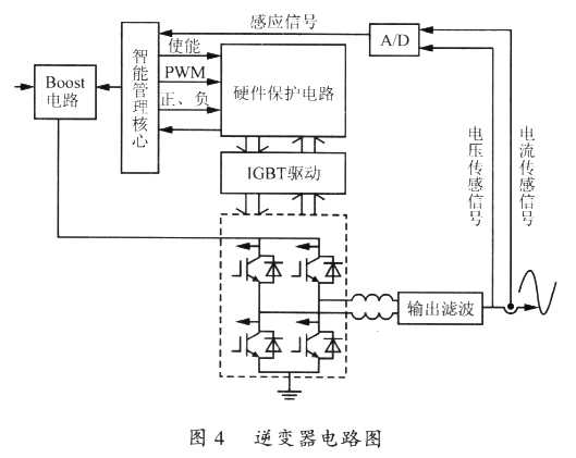

DC/DC变换由48V铅酸蓄电池输出通过Boost电路升压至360V,采用UC3825PWM控制芯片,其产牛PWM频率高,且造价低。DC/AC逆变器主电路由H桥式ICBT构成,还包括熔断器、抗干扰的滤波器、保护二极管等。控制电路由控制环节和保护环节两部分构成智能管理核心作为控制环节对主电路的输入电压、输出电压、输出频率和输出波形进行校正控制。保护环节分为硬件保护部分和软件保护部分,完成对系统的短路、过载、失压、过压、缺相等的保护。逆变后的单项交流电通过电压、电流传感器,把状态返回智能管理中心,以便对波形实行校正。逆变器的电路构成如图4所示。

系统在充电状态中以双标二阶段充电法对铅酸蓄电池进行合理允电,通过在线对系统中光伏发电单元、风力发电单元、蓄电池和负载的状态采集,合理完成灌充和过电压恒充,并以浮充状态维持铅酸蓄电池的电压。

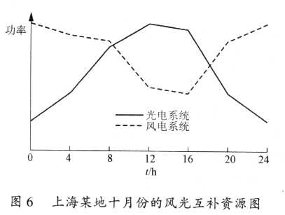

风光互补独立电源系统已实际应用于中小功率用电系统,如路灯、家用照明等。由于太阳能、风能供电的独特互补优点(如图6所示),近年来风光互补独立电源系统得到迅速发展。

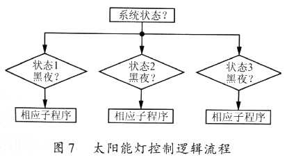

本系统结合具体路灯的实际应用,接人感光器件,判断白天与黑夜,实现了无人管理。如图7流程图所示,把系统分为3个状态:状态l——蓄电池电压过低,不能再放电,否则影响蓄电池寿命;状态2——蓄电池电压正常,可进行充放电;状态3——蓄电池电压过高,对负载有伤害,需进行放电后,方可接入负载。
