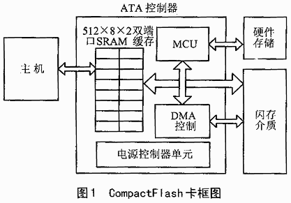

图1所示的CF卡中,主机系统的控制器接口允许数据从Flash介质读写。CF卡的存取方式有三种:Memory方式、I/O方式以及True IDE方式。我们选择的是True IDE方式。需要注意的是,当主机电源一直接通时,拔插CF卡将会使其从原来的True IDE方式重新配置成PC Card ATA方式。所以要让CF卡一直工作在True IDE,需要在电源加电启动时将OE输入信号接地。此方式也支持8位存取,但我们选择了16位存取。一次最多存取的扇区数可由命令码Ech中的第47参数字决定。

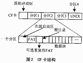

CF卡跟硬盘的结构相同,如图2所示。在引导区中装有用于启动系统的代码,以及有关文件系统的重要信息,随后是记录所有磁盘空间的表,再下来就是根目录,然后是所有其它的东西。引导扇区在其末尾处包含有分区表。此表包含了用以标示每个分区开始和结束的表项,最多可以有四个分区,每个分区可包含不同的文件系统。紧随引导区之后的是FAT(文件分配表),用来记录设备中所有的磁盘空间的信息(此表与UNIX中的I-node表和空闲表具有相同的功能)。

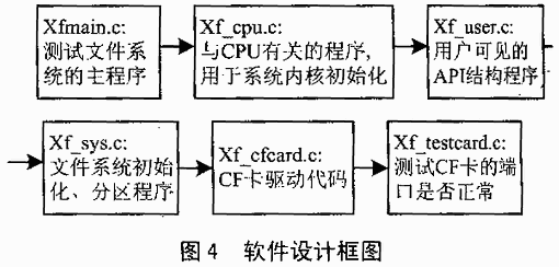

软件程序的主要流程如图3所示。
