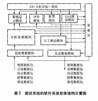

3 测试系统软件结构
根据测试系统的设计原则,测试系统的软件结构(见图2)应为不同功能和用途的模块的有机组合。不同软件模块具有相对独立性,各模块通过标准的软件接口进行关联和交互。
a)接收数据模块
通过网络接口(socket)接收消息包,并将收到的消息包提交给分析处理模块。
b)发送数据模块
通过socket发送测试用例的数据,将数据发给被测系统。
c)分析处理模块
对接收的数据包类型进行分析,判断是否为视频数据包、音频数据包、协议数据包、报警数据包或级连数据包,完成后提交给数据显示模块。
d)人工测试模块
系统自动打印应进行人工验收测试的测试项目明细,然后测试人员在被测试系统中分析、测试这些明细,并将测试结果反馈到软件中。本模块只打印数据库中的人工测试用例。
e)测试模块
测试模块可自动按照数据库中的测试用例顺序执行测试,测试人员通过观察测试结果后,在结果明细单上标记对应的测试用例通过与否。测试完成后,将测试结果返回。
f)配置模块
配置模块可进行网络设置、测试用例的设置、五个类型的数据包格式的设置与修改、测试报告格式设置、要级连的监控中心的IP地址与优先等级设置。
g)评价模块
利用数据库中的测试用例的测试结果和每个测试用例的重要等级,自动生成测试报告(将报告按格式生成Word文档)。
h)数据显示模块
在数据观察窗口中,显示数据包的代码,同时解析和显示(或播放)该数据包的内容。
i)UI模块
用户操作界面(标准风格的Windows界面)。
j)数据库
用于保存用户的数据配置,包括测试用例以及测试用例的测试结果。
