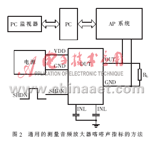

  为了达到这一目的,Maxim的音频组制定了一个通用的方法来测量不同音频放大器的喀嗒声指标(图2),采用AudioPrecision(AP)的系统1和系统2音频分析仪进行测量。对前面讨论过的STV6412A和MAX9598电源进行测试,测试时将输入端置于静音状态,输出端连接到AP。
  AP设置为记录被连续监测输出的峰值电压,利用该装置测试得到了交流耦合的STV6412A在进入待机模式和退出待机模式进入运行模式时的最大瞬态电压,分别为244.1mV和-12.247dBV。利用该装置还测试了MAX9598的最大输出瞬态电压,器件测试条件分别为进入和退出待机模式的瞬态情况,电源通、断条件下的瞬态情况。表1归纳了这些测量的最大值,并对STV6412A与MAX9598的瞬态噪声进行了比较。
