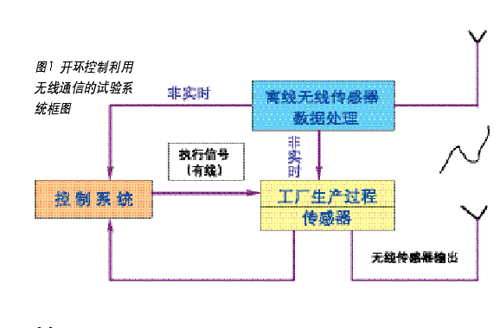

为了在过程控制的环境下评估使用无线通信的可行性(包括通信的确定性,延长电池供电寿命的技术措施,采样时间,网络的节点数量与拓扑等),ABB利用美国Ember公司和挪威Chipcon公司的无线技术,在瑞典的Boliden加工厂等多个装置中进行了开环控制和闭环控制的试验。对于开环控制试验(如图1),要求是通过无线传输非过程关键数据,短数据包,低平均数据率,低功耗;具体应用范围有:设备管理、状态检测、预防性维护和服务应用。结果证明ZigBee完全满足要求。闭环系统应用的要求是:通过无线通信传输过程关键数据,短数据包,低平均数据率,低功耗,短迟延,数据包传送有保证;应用范围:制造自动化,过程控制。试验证明:

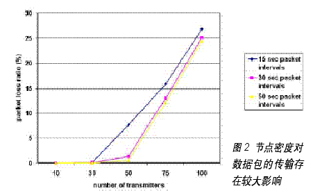

(2)节点密度对数据包的传输存在较大影响(如图2 )。节点在50个以内,数据包时间间隔在30s以上丢包率1%以下。这表明如何让节点密度、数据包间隔时间满足应用的要求,对ZigBee无线传输成功应用于现场层设备是一个巨大挑战。需要进一步研究开发的问题有:在多跳网络中保证合理的延迟,稳健的控制算法(如为减少功耗,让节点保持同步休眠的网络同步算法)。

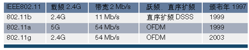

WLAN标准IEEE 802.11系列还在发展中,已完成的有:
除此而外,还有涉及安全的:802.11i 安全扩展;涉及性能增强的:802.11e MAC层的QoS扩展,802.11r快速漫游,802.11n 极高吞吐能力方式,802.11s 网状联网; 涉及投用和管理的: 802.11k 射频资源管理,802.11t 无线性能预测,802.11v 无线网络管理。

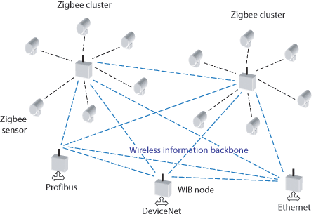

图3 通过无线信息主干网将无线现场短程网和有线现场总线、以太网组合

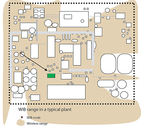

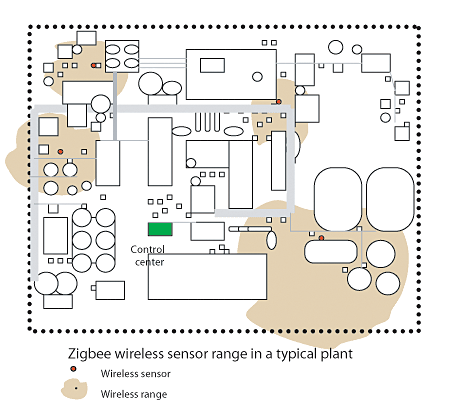

由于ZigBee是短程网,不可能覆盖整个厂区,加之原有的现场总线也很有效,所以设计了一种无线信息主干网系统。通过建立发射功率较大的无线信息主干网(WIB,Wireless Information Backbones),可将ZigBee传感器的信息传输给各种挂在以太网、现场总线上的物理设备(如图3)。WIB的节点一方面是无线网络上的一个节点,另一方面又起着无线通信协议和其他有线通信协议的转换作用。实践证明,采用1W的发射功率,WIB就可穿透多数的工厂和成套设备。这样,ZigBee因其发射功率小、易受钢结构所衰减、传输距离短等固有问题,完全可以通过WIB予以解决(参见图4和图5)。而其低功耗、低成本、传输可靠性高、简便实用等优越性又可以充分被利用。
图4 典型工厂的ZigBee无线传感器覆盖范围
图5 典型工厂的无线信息骨干网覆盖范围
