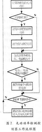

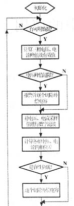

实现系统功能的工作流程如图2所示。80C196KC经初始化后,开始对7个A/D通道进行周期采样。实现原理如下:利用80C196KC的HSO触发T2(定时器2)复位事件,由该事件产生一个软定时器中断, 在该中断服务程序中逐个通道启动A/D转换,并将A/D采样结果存入数组内(HSO触发定时中断的流程图略)。当完成一组可供80C196K CMCU处理的数据后,置采样数据完成标志,接着进行下一轮数据采样。

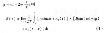

接下来求各相电压和电流的相位差。这里用对基波求解相位差的方法,以消除谐波对计算的影响。由于采样信号中含有谐波成分,首先要对采样数组进行数字滤波,然后再对各相电压和电流进行循环互相关计算,得到两者之间的相位差。采用6阶IIR切比雪夫数字滤波器,截止频率设为60Hz,滤波器用 Labview设计。由于IIR数字滤波器是基于无限长序列的数字滤波器,要达到理想的滤波效果,序列必须有足够长度。通过仿真,序列长度为96(点) 时,提取后32点作为滤波结果,再进行互相关计算,所求电压、电流间的相位差精度可以达到设计要求。利用互相关法计算两个正弦信号相位差的原理为:
设两个信号都是正弦函数,且频率相同;相位差为
式中n1和n2为信号噪声。由于信号和噪声,噪声和噪声之间是相互独立的,式(1)的计算结果为:
式(2)表明:两相频率相同的信号,其互相关函数与两信号间的相位差成余弦关系。根据上面的分析,实用中采用32点电压和电流信号的循环互相关运算,其算法为:

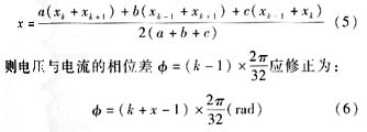

取三点 xk-1,xk,xk+1,且互相关运算在点xk取得最大值,按下列公式进行插值:
φk+1对式(4)求导并令φ′=0,解出相位差的插值点偏移量:
对96个采样点进行数字滤波后,用式(6)对互相关结果进行插值,计算所得两个信号相位差的精度在 0.1°左右,满足设计的精度要求。

控制器在完成无功功率检测计算后,按时间抽取基-2 FFT算法“分次”对各相电压、电流进行变换,求出基波及各次谐波分量值,进而计算出总谐波电压、电流畸变率,根据上限确定是否报警或投、切补偿电容。
所谓“分次”是指控制器每做一次三相无功功率的计算循环,只对一相电压或电流进行DFT变换,即6个工作循环才完成一次完整的谐波谱分析,目的是提高系统对无功功率判断的速度,更快地对功率因数进行补偿。
