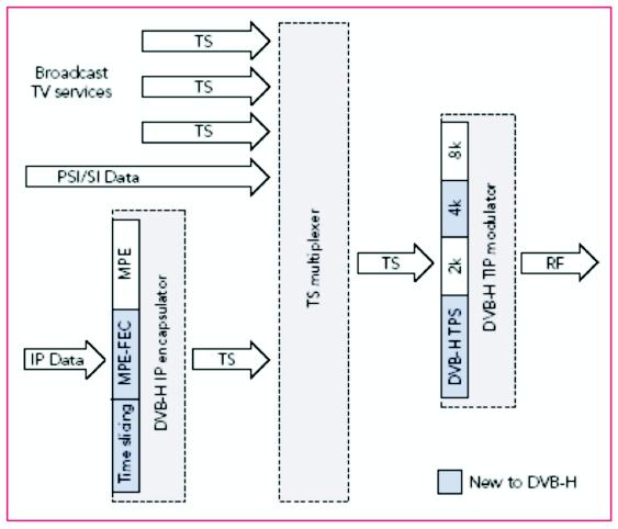

由于DVB-H的基础是DVB-T,所以它们的网络配置相似。播放中心(图2)由MPEG-2传输流(TS)作为输入的多路复用器组成。新特征的DVB-H最少有一路TS来自DVB-H的IP封装器,例如研发中的DIP010,它将输入的IP数据封装,以便打包到传输流内。
图2由多路复用器组成的播放中心同时提供DVB-H和DVB-T服务
多路复用器输出TS送到遵循DVB-H的调制器/发射机,例如研发中的7000系列,它能够支持4K调制方式和DVB-H规定的TPS位。因为这些技术配置与DVB-T相似,所以广播商可将DVB-T和DVB-H的服务组合分享在一个多路复用器的网络内。这样能够利用现成网络提供DVB-H服务,使运营商的成本降低并且减小DVB-H技术投资的风险。特别是试播网络,这些都对运营商有利,因为可以使用现成设备而无需购买新系统。

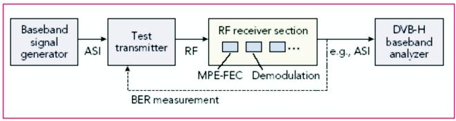

一种在研发实验室内测试遵循DVB-H的RF芯片的配置如图3所示,由产生基带信号(DVB-H流)的信号发生器驱动测试发射机,然后,RF信号送入被测器件DUT。DUT的输出信号输入到基带DVB-H分析仪。为了测试RF接收机芯片内的各种功能块,输入信号可以发生变化。原理上,变换输入信号的相应参数可以测试芯片的全部功能。例如,在信号发生级使MPE-FEC接通和断开,以便测试芯片的MPE-FEC功能。测试发射机可以改变传输方式(2K、4K、8K)或变动参数(例如调制电平),插入传输噪声,引入信号衰落来模拟运动中的接收机。因此,利用位错误率BER测量容易测出接收机的性能。
图3遵循DVB-H的芯片测试配置,能够测试具有MPE-FEC和解调级的芯片内的多种功能

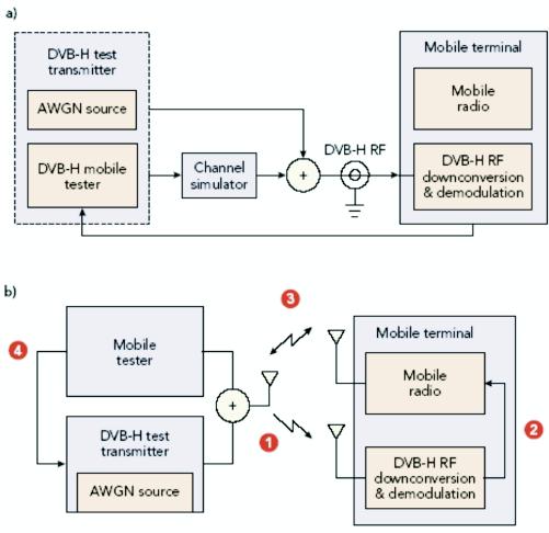

对于移动终端的特性测试,需要用DVB-H测试发射机建立实际的发射环境。为了模拟实际环境,还要在测试发射机上添加校准的高斯噪声(图4a),再将合成信号送到被测移动终端的接收机部分。BER测试将获得接收机具有的处理这些噪声条件的能力。
对于移动终端测试,需要采用信道模拟或衰落模拟来测试在运动中的被测终端特性。衰落反映了发射信号经过不同信号路径到达运动中的接收机的情况。接收机必须处理信号衰落,因为这些信号路径具有不同的电平、相位和不同的延时。测试用的发射机同样要反映衰落。
在检测移动终端的DVB-H执行情况后,可使用闭环测试来评估反向信道(图4b)。DVB-H测试发射机和无线通信测试仪一起可提供所需的发射模拟。图4b中的圆圈数字说明模拟的顺序:
1.DVB-H测试仪产生空中的数据包。
2.DVB-H移动终端的RF下变换器和解调功能将测试信号解调,再向移动终端的移动无线级送去解调后的数据包。
3.无线级向空中反向链路发射数据包。
4.移动测试仪检查回送数据包和计算包的误码率。
移动电话中DVB-H部分从测试发射机接收到DVB-H信号,移动电话便运行应用程序起动无线的反向路径,例如,将通过DVB-H信道接收到的综合数据由反向路径发射。移动无线测试仪接收和分析这些信号,与DVB-H测试发射机建立的通信使回路闭合,计算闭环数据包的误码率。然后对DVB-H信号插入高斯噪声,由测试系统求得接收机的极限特性。
图4a)移动终端的测试,采用DVB-H测试发射机建立发射链路,加入校准的高斯噪声,模拟实际条件 b)评估反向链路的闭环测试
