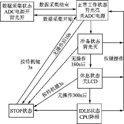

整个仪器设计采用S3C44B0芯片和uClinux操作系统。S3C44B0芯片是业界应用较多、功耗较低、成本低的中档产品。它提供五种工作状态:NORMAL、SLOW、IDLE、STOP和SL_IDLE。系统正常工作在NORMAL状态,当用户无操作时段大于某一阈值时,则进入IDLE状态,用户按假关机键进入STOP状态,这时系统功耗很低。为了便于管理,应用层对电源管理状态进行了细划,引入电源管理的六个状态:数据采集状态、正常工作状态、准备状态、休息状态、IDLE状态和STOP状态。其中,IDLE状态和STOP状态与芯片提供的内容相同,由应用程序负责状态的迁移。整个仪器功耗最大的组件是背光(EL背光和键盘LED)、LCD和传感器驱动,其次才是CPU,电源管理状态迁移如图1所示。
