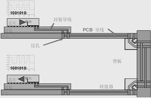

一个典型背板信号传输的系统示意图如图1所示。本文中系统一词包含信号传输所需的所有相关硬件及软件,包括芯片、封装与PCB板的物理结构,电源及电源传输网络,所有相关电路实现以及信号通信所需的协议等。在设计时,需要硬件提供可制作的支撑及电信号有源/无源互联结构;需要软件提供信号传递的传输协议以及数据内容。但是,由于这些支撑与互联结构会对电信号的传输呈现出一定的频率选择性衰减,因此,会对信号及电源的完整性产生影响。同时,在相同的传输环境下,不同传输协议及不同数据内容的表达方式具有不同的适应能力,因此,需要进一步根据实际的传输环境来选择或优化可行的传输协议及数据内容表达方式。
图1 背板信号传输的系统示意图

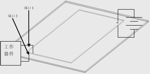

图2中模拟了一种简单的电源传递网络,电源平面和地平面是规整的矩形,这有助于定性地验证电磁场仿真结果。工作器件与供电电源分别连接在矩形的两个对角上。假设工作器件对于该供电网络的阻抗为20。利用电磁场仿真可以观察电流从端口1流入,经过该电源传递网络再从端口2流出的损耗状况。
图2 简单的电源传递网络仿真
仿真中用一个过孔在电源连接处短接电源平面与地平面来模拟接上电源的情况(假设电源内阻很小可以忽略)。由仿真结果可知此电源传递网络在1GHz频段内出现了3个主要谐振区域,分别在200MHz、500MHz以及1GHz附近。谐振区域的存在对于电源完整性会产生一定的影响:如果工作器件(以典型的CMOS器件为例)在谐振频点上工作,会产生同样频点的电源电流需求,但是,由于存在谐振,从供电电源端到器件电源输入端就会产生明显的压降,从而使工作器件上实际的工作电压达不到预期值,导致器件性能恶化,甚至无法正常工作。解决上述问题的常用方法是加解耦电容,使电源网络的谐振区远离器件的工作频率。通过电流密度分布的显示可以了解振荡原因,从而采取针对性方法。对上述电源网络来说,可以加一个过孔来模拟解耦电容,并通过改变过孔的位置来观察谐振模式及谐振点的变化,从而找到放置解耦电容的最佳位置。

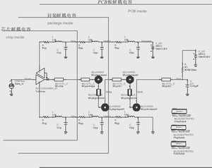

针对上述例子,进一步分别考虑在芯片内部、封装内部以及PCB板加解耦电容,如图4所示。用分别扫描解耦电容值的仿真方法来观察解耦电容对电源完整性的影响。
图4 仿真解耦电容效用的简化原理图
仿真结果表明,加在PCB板上以及封装内的解耦电容并没有明显的作用,在芯片电路设计时增大I/O端口处的电容是最有效的方法。另外,还可以观察到信号完整性与电源完整性的关联性,改变不同解耦电容值后,不仅影响电源波动及地弹噪声状况,信号波形也发生了变化。对于对控制信号通路抖动要求较高的设计来说,还需要同时考虑电源完整性对抖动的影响。
