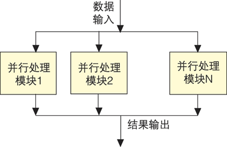

另外,同一种DSP处理模块采用不同的结构进行组合,也会直接影响系统的工作效率、适应性等技术指标。国内某大学研制了大存储容量4 DSP通用高速信号处理板,并采用多种不同结构应用于SAR实时成像处理器研制中。图1(a)采用并行处理方式,处理模块中的多个DSP组成一个独立处理单元,运行相同的成像处理程序,负责一景图像的处理。系统的多个模块完成多景图像的处理,是典型的单指令流多数据流(SIMD)结构。该结构可以适应大多数SAR成像算法。图1(b)采用总体串行、局部并行的布局,对于距离脉压,采用串行处理,提高处理速度;对于方位向处理,采用并行处理,完成参数估计和方位向脉压,是典型的多指令流多数据流(MIMD)。MIMD结构处理效率高,但是系统结构和算法流程存在相当程度的耦合,算法适应性不如前者。
图1(a)
图1(b)
