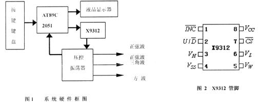

1 系统硬件结构
本系统包括四个模块:单片机、数控电位器、液晶显示模块和多输出压控振荡器。控制器采用ATMEL公司的AT89C2051,它是一种低功耗,高性能,片内含2kB EEPROM和128 RAM的8位CMOS微控制器,与MCS-51单片机兼容。
1.1 9312模块功能及特点
Xicor X9312为8 脚双列直插式封装形式(见图2),是固态非易失性电位器,是理想的数字控制的微调电阻器。X9312是一个包含有99个电阻单元的电阻阵列。在每个单元之间和二个端点都有可以被滑动单元访问的抽头点。滑动单元的位置由 、 和 三个输入端控制。滑动端的位置可以被储存在一个非易失性存储器中,因而在下一次上电工作时可能被重新调用。

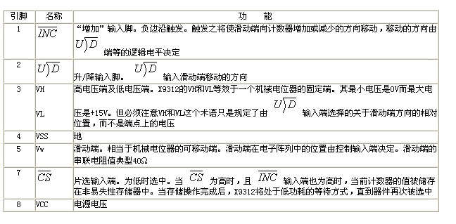

X9312引脚说明如下表所示:

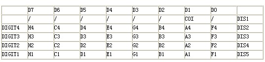

SMS0408液晶显示模块包括电源正极、电源地、串行移位脉冲和串行数据输入四个接口。数据位为0时显示开,为1时显示关。含有DISI-DIS5共5个RAM,串行送数时,先送DISI的最低位,最后送DIS5的最高位。每显示一屏共发40个脉冲。
SMS0408地址对照表:
