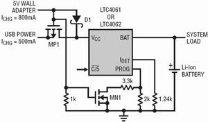

图1:采用充电电流终止的LTC4061和LTC4062 USB/交流适配器电源锂离子电池充电器配置
如图1所示,C/5( 引脚在应用中提供了极大的灵活性,可在交流适配器或USB电源之间进行自动选择。如果接入了交流适配器,而且其电压高于MP1的VTH,则通过二极管D1来施加电源,而且,由于MP1处于开路状态,因此并未使用可通过USB端口获得的电源。MN1被闭合,3.3kΩ和2kΩ电阻器并联,从而把总最大充电电流设定为高达800mA(如果C/5( 引脚被设定为低电平,则为160mA)。如果未接入交流适配器,则USB负责向充电器供电;MN1开路时,只剩下2kΩ电阻器来把充电电流设定为高达500mA(最大值)。利用C/5( 引脚,即可根据USB应用的需要把充电电流设定为100mA或500mA。

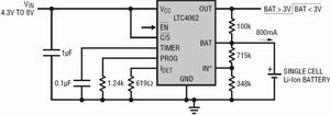

图2:采用时间终止和电池检测的LTC4062锂离子电池充电器配置

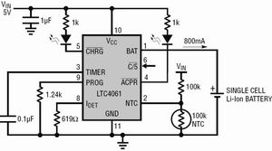

如图3所示,LTC4061具有一个NTC(负温度系数)输入,用于根据电池的温度来判定充电操作的正常与否。如果电池温度高于或低于安全水平,则暂停充电,内部定时器被冻结,将利用一个方波来驱动CHRG( 引脚输出,使之以由CTIMER设定的频率(如果采用定时器模式)或1.5Hz(在采用电流或用户终止模式时)的频率来闪烁(TIMER引脚与GND或输入电源相连)。采用CTIMER时的闪烁频率由下式来设定:
fCHRG( = 0.1μF/CTIMER·1.5Hz
把NTC引脚接地可停用该功能。
虽然只是LTC4061具有温度故障的通告能力,但是,这两款器件均能够通告电池的失效。当BAT引脚电压低于2.9V的涓流充电门限(VTRIKL)时,充电电流将被减小至设定值的10%。如果电池处于涓流充电模式的时间超过了设定的总充电时间的 25%,则充电器将停止充电并报告电池损坏。LTC4061和LTC4062报告该故障状态的方法是采用一个方波来驱动CHRG( 输出。该振荡的占空比为50%,且频率由CTIMER来设定。
一个由CHRG( 输出来驱动的LED呈现出脉冲闪烁图案,告知用户电池需要更换。如需清除电池失效故障,则可通过EN( 输入变换或将VCC的电源拿掉之后再重新施加来完成。电池失效检测功能仅在采用时间终止法的场合提供。
图3:功能齐全的LTC4061(采用时间终止法)

LTC4062采用一个非专用的精准、低功率比较器代替了LTC4061的NTC和ACPR( 功能。该比较器由BAT引脚来供电,消耗电流仅为10μA。漏极开路输出(OUT)能够驱动一个LED。该比较器可能的用途包括精准低电池电量检测(如图2所示)和用户可设置输入电源监视。
