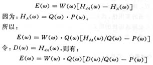

设待设计滤波器的幅频特性为HdA(ω),实际得到的滤波器的幅频特性为HA(ω),目的是使HA(ω)最好地迫近HdA(ω)。等波纹最佳一致迫近是根据设计要求,导出一组条件,使整个迫近频率区域上的迫近误差绝对值为最小,定义一个加权函数W(ω),W(ω)在不同的频带下可以取不同的值,可用他自由决定各个频 带中误差的权重。优化设计时,W(ω)为已知函数,这样,加权误差函数E(ω)可定义为:
由于Q(ω)是一个已知的三角函数,故除在点ω=0,π外,上式处处有效。令:
则可得到如下数学模型:

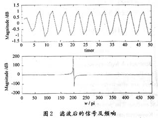

设有一个正弦叠加信号:x=sin(2*pi*100*t)+sin(2*pi*200*t)+sin(2*pi*3 00*t);经过带通滤波器后,滤除频率为100 Hz和300 Hz的信号,如图1所示。结果如图2所示。

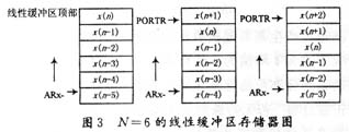

实现的核心器件采用美国德州仪器公司生产的DSP芯片TMS320C5402。对于N级FIR滤波 器,在数据存储器中开辟一个称之为滑窗的?N个单元的缓冲区,存放最新的N?个输入样本 。从最老的样本开始,每读一个样本后,将此样本向下移位。读完最后一个样本后,输入最 新样本至缓冲区的顶部(见图3)。FIR滤波器的主程序(程序流程图见图4),其中包括3个子程序Variableinc,Bfunction.asm,Filter_coeffinc。Variableinc程序的主要作用是:将TMS320个寄存器定义为全局符号,这样就可以直接引用寄存器(符号)。Bf unction.asm程序的主要作用是:初始化FEC和初始化C54。Filter_coeff.inc程序提供滤波器的系数,其系数用Q15格式表示。
