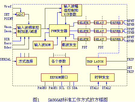

图1是SA866AE内部标准工作方式的框图。ADC是模数转换器,具有16位的精度,它将SETPOINT脚上的直流电压信号转换成相应的数字量控制PWM的输出频率,Vref是ADC的参考电压。DIR用于调节输出正弦波的相序。Vmon和Imon输入都是模拟量,起到保护的作用,它也可以间接的影响输出正弦波的电压幅值。SETTRIP控制PWM的输出,高电平关断PWM的输出,只有通过复位输入才能恢复工作。RPHT、RPHB、YPHT、YPHB、BPHT、BPHB为SPWM的上下桥互补对称输出,本文中用RPHT,YPHT,BPHT作为“期望正弦波”的输出脚。输入波ROM单元以数字形式存放着等效的连续的正弦电压波形。载波发生单元由一个上/下计数器和一个数字比较器构成。SPWM信号是通过比较ROM中的参考波形(近似正弦波)和载波波形(三角波),而取得的一系列脉冲串。
SA866AE 微线形三线串行接口可与256或1024位的串行总线型EEPROM兼容,如93CXX系列,要求EEPROM为默认或可通过ORG选择16位格式,而且有自动增量的功能。因此不需要连续触发CS,即可连续下载数据。PAGE0,PAGE1两个逻辑管脚决定所选的EEPROM中的储存单元。所有的参数存在EEPROM中,复位以后通过串行接口自动下载。

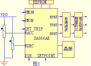

从SA866AE输出的三相SPWM 经过低通滤波后,可以得到三相正弦波。电路框图如图3。

根据所需低频正弦波相关参数的需要,将设计好的相关参数,以控制字的形式通过编程器写到外接的EEPROM中,SA866AE将通过所给的地址信号获得相应的初始化数据。

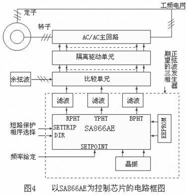

调速系统采用线绕电机,如图4。电机定子接工频电网,变频器接于转子。余弦波与三相“期望正弦波”经过比较器后产生的触发脉冲,经过隔离驱动单元后送AC/AC主回路。
