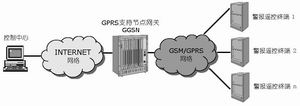

系统主要由中央控制中心、警报遥控终端两部分组成,其它部分由中国移动通信公司提供,其结构如图1所示。
图1 系统结构框图
警报发放指令由中央控制中心的计算机发出(中央控制中心可以是移动的、也可以是固定的),中央控制中心发放的警报指令经Internet网络和GSM/GPRS网络后传给警报遥控终端,警报遥控终端接到指令后,启动警报器(电动警报器、电声警报器)鸣响,警报鸣响信息自动回传至中央控制中心,并在计算机的电子地图上一一显示。

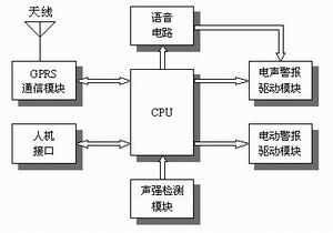

警报遥控终端为警报执行机构。它既可以为电动警报控制终端,又可以为电声警报控制终端。其工作原理为:当警报控制器接收到合法指令(远程遥控)或收到有效的键盘操作(手动操作、密码保护)后,由控制器控制电动或电声警报驱动电路,从而完成电动或电声警报器的报警。其结构框图如图3所示。
                                    图3 警报遥控终端结构框图
在警报遥控终端中,由Atmel公司的AT89C52单片机、GPRS通信模块、语音电路、声强检测模块、人机接口、警报器驱动等功能模块组成,完成通信、播放、状态检测、手动操作等功能。
