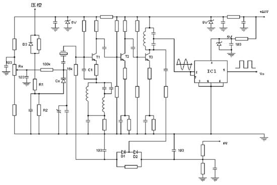

若谐振器的频率与实际频率一致,则不需倍频变换,若输出需要正弦波,则不需波形变换。图2示出车载雷达用单层恒温压控石英晶体振荡器电路原理图。
                                  图2 38.88MHz晶振电路原理图
其中石英晶体和晶体管T1构成的电路为柯尔匹兹主振电路。晶体管T2构成了阻容放大器,对振荡信号进行预放大。晶体管T3构成了单调谐放大器,进行输出放大,得正弦波信号。集成电路IC1可实现倍频和波形变换,主振频率为38.88MHz,已满足车载雷达用频率,因此,IC1仅作波形变换,得方波输出。二极管D1和D2构成的回路为自动增益负反馈。二极管D3、变容二极管CX、电组R1和R2构成了压控电路,电位器RX是用来实现手动调频。

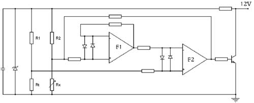

高稳定度晶振都是恒温晶振,车载雷达用的38.88MHz晶振为二级钟,单层恒温槽即可满足其要求。控温电路采用具有零点漂移补偿性能的直流式温控电路,为了充分利用电源电压提供的功率,对槽体加热采用功率管管耗加热,而不是通常采用的电阻丝加热,避免了绕电阻丝的工艺麻烦。其温控电路原理图示于图3。
图3 恒温电路原理图
通电后,当恒温槽内温度上升尚未达到控制温度时,热敏电桥有较大的失衡输出电压,恒温槽处于最大加热功率状态。随着恒温槽内温度的上升,电桥失衡电压逐渐减小,当恒温槽加热至所需控制温度时,电桥保持一定的平衡输出电压,此电压经过运放F2直流电压放大后控制流过功率管的电流I,使I保持一定数值,它产生的热量等于在一定外界条件下恒温槽的耗损热量。当恒温槽温度发生变化时,则热敏电阻RT的数值也变化,从而改变电桥相对平衡输出电压。此电压放大后用以调整电流I,改变加热功率来补偿恒温槽内部温度的变化,从而使温度恒定。如:T ( ( RT ( ( V+ ( ( V0 ( ( I ( ( T (
在用集成运算放大器作为放大级时,常存在零点漂移,且被逐级放大,但由于从前级到后级放大器放大的倍数是逐级减少,所以在多级放大器中,零点漂移主要由第一级决定,为此在运放的输入端加上与输出端温漂大小相等、极性相反的电源来抵消温漂电压,这个电源由另一块同样工艺及参数的运放产生的温漂来提供,只要这块运放的闭环增益等于1,图4中运放F1的闭环增益等于1,两块运放F1和F2选用做在同一块硅片上的双运放158提供,其工作温度相同,制作工艺条件一样,所以它俩的温漂几乎相等,于是F2的总温漂很接近于零,这样通过补偿后的恒温电路的温度稳定度大大提高了。
